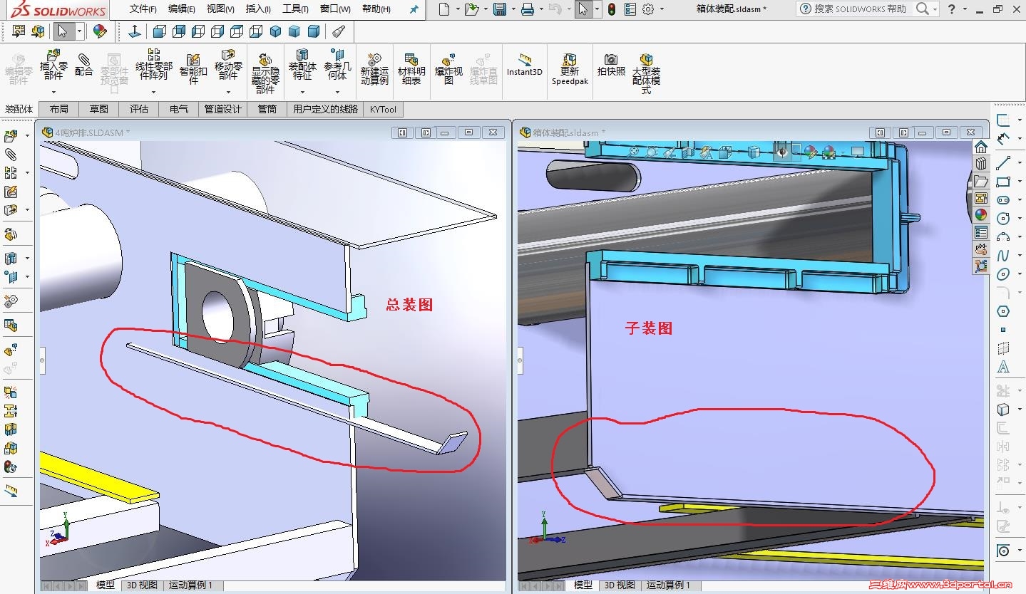

[求助] 请老师们指教一下装配体问题。谢谢!
发表于 2018-2-6 09:45:06 | 显示全部楼层 |阅读模式 来自: 中国辽宁沈阳
安装
主题分类用于问题归类:
本帖最后由 zzzm 于 2018-2-6 13:57 编辑 & [1 a& k3 F2 v& C6 Q6 ^' A
" {3 v) v4 U( t3 x$ f1 t 炉排.jpg 各位老师好!实在不好意思,没表达清楚。子装图装配好的零件,在总装图里发生了变化。敬请老师指教一下解决方法。谢谢!

发表于 2018-2-6 20:59:55 | 显示全部楼层 来自: 中国江苏徐州
1.子装配体属性为柔性
) r1 I5 C9 G" g# h2.增加了配置
 楼主| 发表于 2018-2-6 21:20:39 | 显示全部楼层 来自: 中国辽宁沈阳
jayballmc 发表于 2018-2-6 20:59
) E6 I9 \4 H# f1.子装配体属性为柔性
4 `" q, `$ c  y- g2.增加了配置
5 W& `7 X, D% K3 O
谢谢您的指教,零件有外部关联,删除外部关联就好了。谢谢!
