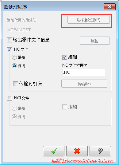

[求助] 请教版大支招怎样打开mc2018更换后处理按钮
发表于 2018-3-1 17:27:10 | 显示全部楼层 |阅读模式 来自: 中国广东佛山
求救版大支招怎样打开mc2018更换后处理按钮) `# N- d! X- Y6 L  k0 E
用以往替换的方法会报错

发表于 2018-3-5 14:13:57 | 显示全部楼层 来自: 中国浙江宁波
把MPFUN文件改成别的名字,把你需要用的后处理文件改成MPFUN

发表于 2018-3-7 16:25:10 | 显示全部楼层 来自: 中国广东东莞
路过不买 发表于 2018-3-5 13:48
# M, P# j" [6 G  U" r+ ]" B尽可能,别启用.
0 s/ ]+ V# T* y' T2 w1 B9 j说得对。启用了会报警出错。否则得重装。
