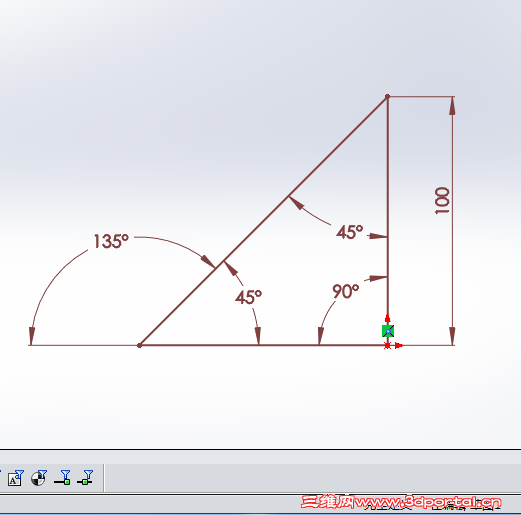

[求助] 请教大神:这个草图是怎么画的?
发表于 2018-3-5 12:44:28 | 显示全部楼层 |阅读模式 来自: 中国广西南宁
其他
主题分类用于问题归类:

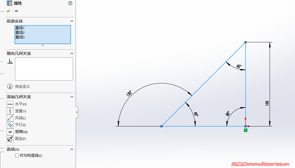

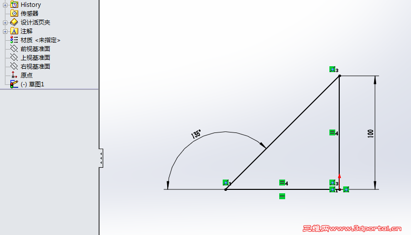

在隔壁看到的,居然没有过定义,真是神奇!8 E( j+ I, @* K% r0 _! g* M

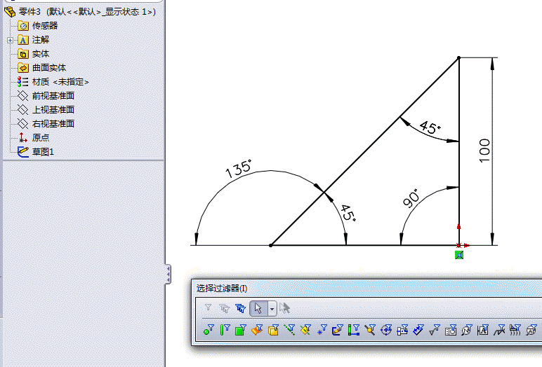

发表于 2018-3-5 15:49:20 | 显示全部楼层 来自: 中国江苏苏州
QQ图片20180305154840.png 不是应该越少限制尺寸越好吗
点评
这是娱乐题  详情 回复 发表于 2018-3-5 16:00

 楼主| 发表于 2018-3-5 20:36:19 | 显示全部楼层 来自: 中国湖南益阳
keilei001 发表于 2018-3-5 15:36
- x0 N5 ~/ @- J, ^+ c- m$ g9 b这其实是个脑筋急转弯的问题。
1 A' W, O$ q2 t1 h, ~
请大神赐教,我想了好久没想出来。
点评
没看原题,只看到几何关系只有一个重合约束。 不知原题的要求,我的理解不一定符合题意,仅供参考。 [attachimg]2327920[/attachimg]  详情 回复 发表于 2018-3-5 22:29

发表于 2018-3-5 22:29:30 | 显示全部楼层 来自: 中国广东肇庆
本帖最后由 keilei001 于 2018-3-5 22:31 编辑 7 s" z& y1 x6 ]2 q# Y" ]3 N  }
chenmik 发表于 2018-3-5 20:36
- e1 O5 c* m& f' L- y% ^( {6 ~% b% H; h: R请大神赐教,我想了好久没想出来。
5 R3 c8 h& L7 j) {& q
没看原题,只看到几何关系只有一个重合约束。( d+ ]6 [3 i9 o5 t9 Y, y& D* }
不知原题的要求,我的理解不一定符合题意,仅供参考。7 a' B; V% Z# D( F& Q
如果只要求达到图片所示效果的话,方法还有很多的。

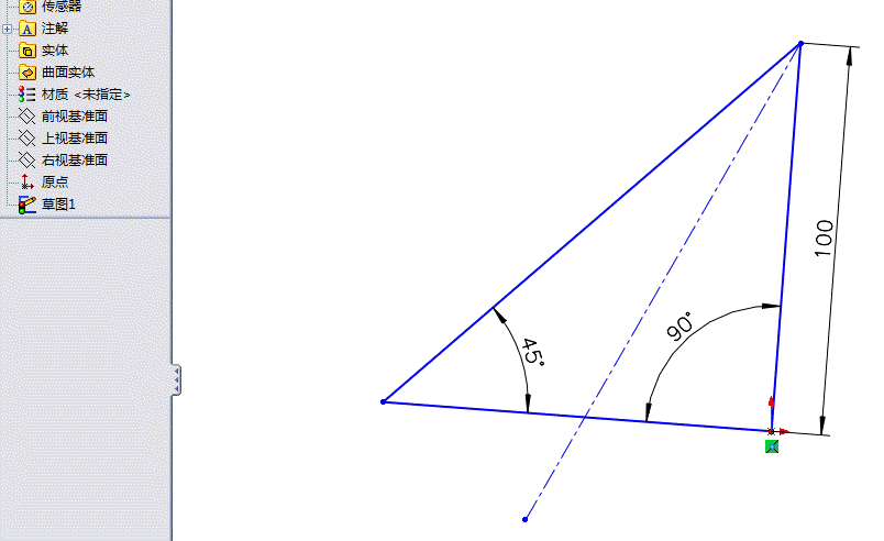

发表于 2018-3-6 01:37:02 | 显示全部楼层 来自: 中国广东肇庆
跟着11楼kungli03老大提供的链接看了一下原题,发现上面的做法不符合题意。7 m; T+ }4 |9 S' \- a
原题要求只用三条线段,重新画了一下。
  a  x6 k# }" S: l动画最后一步只是说明没有改尺寸的颜色。& j# r$ v$ M! |' P0 Z4 v% q

出教程我是没资格的,大家共同学习。抒大要注意的是原题的要求: 1、草图要完全定义; 2、草图只能有3条线; 3、只有一个重合的草图关系; 4、尺寸标注方面:1个距离、3个角度和1个三点定角。 要满足上述四点才  详情 回复 发表于 2018-3-17 20:40

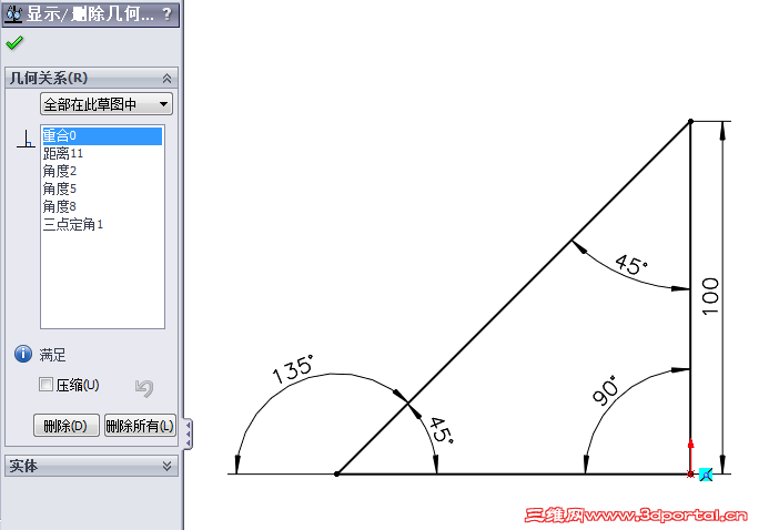

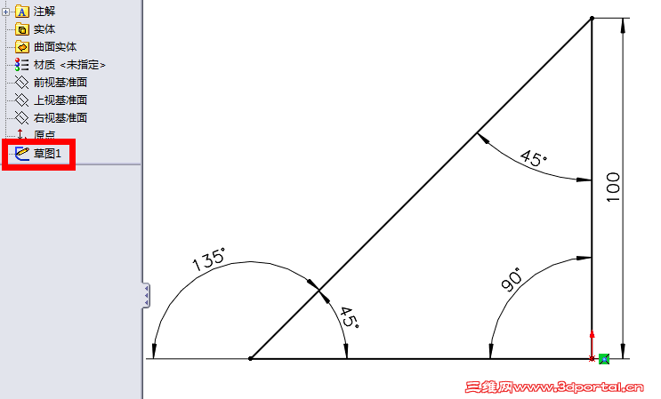

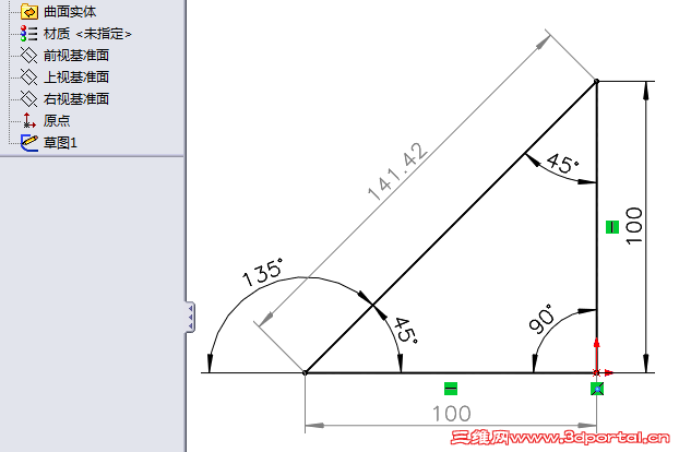

发表于 2018-3-17 20:40:29 | 显示全部楼层 来自: 中国广东肇庆
本帖最后由 keilei001 于 2018-3-17 20:46 编辑 ; a( Z0 L  R- c( I$ N% `2 f# b1 u: P& N
抒怀新 发表于 2018-3-17 16:48
4 }1 z. |$ W1 y% X) X+ {3 w; `3 XK大厉害,出个教程吧
+ S$ e3 W( }' O5 H0 r, b
出教程我是没资格的,大家共同学习。抒大不妨继续想想,我明天再放上我的做法。
# l# Q! Z3 W/ A; f% ~2 t要注意的是原题的要求:; Y. y- |& ~  ]6 a. C
1、草图要完全定义;
2 h, ?5 e( }. E. U2、草图只能有3条线;0 g8 [$ L; i; j, }" m. ~$ v# m- l
3、只有一个重合的几何关系;( j! e" H! z! l: U
% P; ^, ?, ]1 F要满足上述四点才算做出。
9 W2 v& h# \" g, g( t* ^8 h因此14楼zqm老大做得不对,多了1个距离100,如果没这个100,那么他的草图是欠定义的。
% }( e$ F9 L, ]9 s2 n2 a7 W
6 K) F: z% W8 G. \  h6 C) O 2018-03-17_202849.png $ v0 z3 r: C/ E: ~0 _/ E! \/ R# ~
; G# @9 @  v; G3 E& j. m0 h- V: {注意看草图是完全定义的
! V# u# U3 P' a$ s

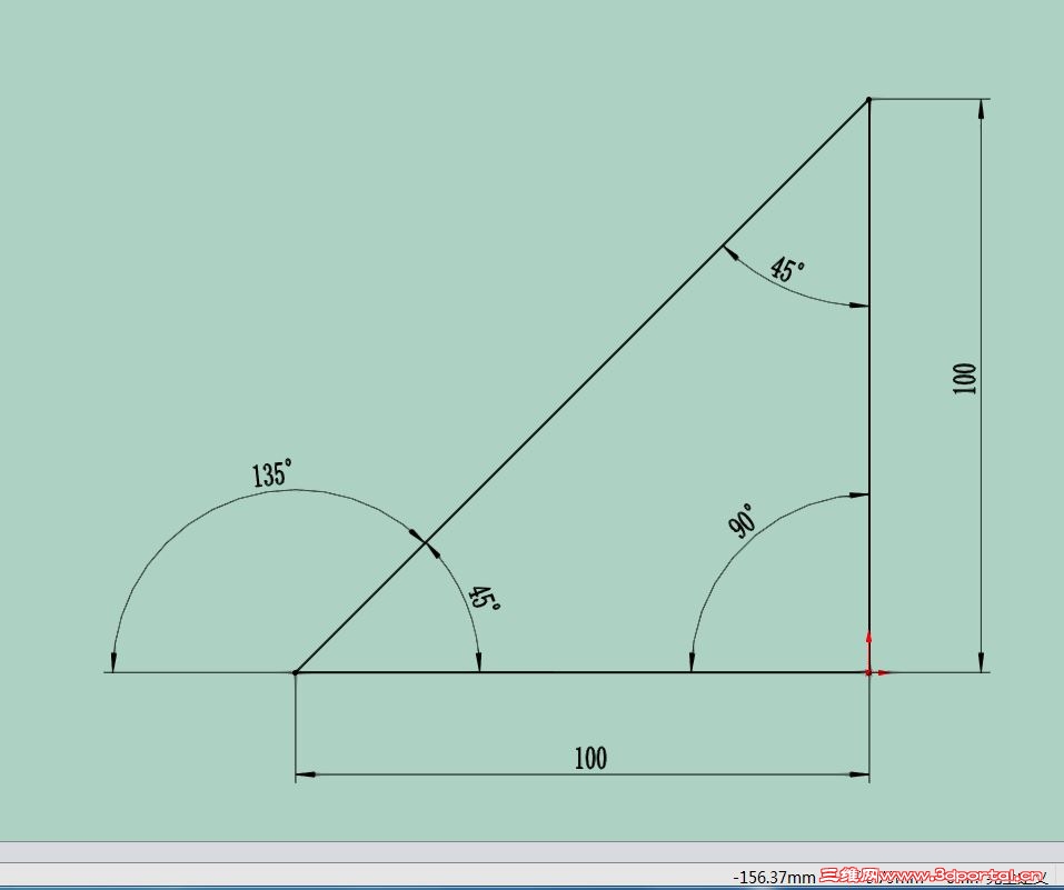

发表于 2018-3-18 01:03:38 | 显示全部楼层 来自: 中国广东深圳
很明显的,把水平线和竖直线的“水平”与“竖直”约束关系去掉就一切迎刃而解了。
发表于 2018-3-18 01:44:39 | 显示全部楼层 来自: 中国广东肇庆
NC@jiang@nan 发表于 2018-3-18 01:037 J! F% C* m4 \6 E
! I  @" K0 t3 X. F
原来如此!有请这位大哥动手画一下把图贴上来让我学习一下。
点评
小弟不才,画了下。 直角那个顶点不要和原点重合,给竖直线和原点添加重合关系。两个45度角中的一个标注的是线段和基准面之间的角度,不知道这样算不算投机取巧,敬请指点。 动图我不会做,只能放个最后结果的图片  详情 回复 发表于 2018-3-18 22:44

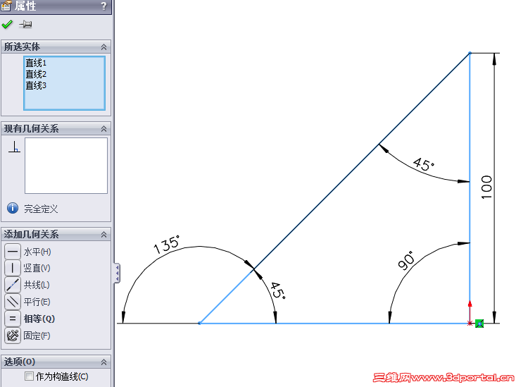

发表于 2018-3-18 13:41:11 | 显示全部楼层 来自: 中国江苏镇江

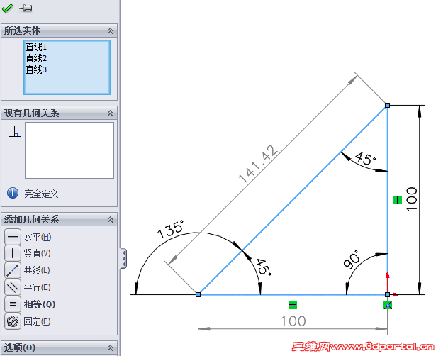

本帖最后由 抒怀新 于 2018-3-18 14:06 编辑 $ W  Z  U$ b) i, I" y7 Z/ Q' J5 U
keilei001 发表于 2018-3-17 20:40
1 A  u# ?) z1 E7 h  x, L( \5 t出教程我是没资格的,大家共同学习。抒大不妨继续想想,我明天再放上我的做法。5 B- Z% e& u$ [- Y9 N  M
要注意的是原题的要求: ...
谢谢K大回复!; v7 Q$ V, M( z  R$ h7 w5 F
想了很久,原来那个重合几何关系是点和直线% }/ d0 a* D$ S6 E' n  w7 ?  |9 l
3 I' M7 s/ F+ M
& ]/ ]. N; \. S7 k2 Z9 b' h) p% {2 c" I5 g% D0 v+ c4 r
; r- E( l! r) ]
4 t/ a, [/ X# k0 K
点评
抒大机敏过人,恭喜成功做出。 最后一步也可以把直角的顶点和右视基准面重合,效果是一样的。  详情 回复 发表于 2018-3-19 12:25

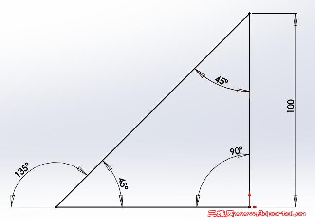

发表于 2018-3-18 14:05:37 | 显示全部楼层 来自: 中国江苏镇江
上传我的做法( r4 M+ ^( z1 D+ n* n

发表于 2018-3-18 22:44:09 | 显示全部楼层 来自: 中国广东深圳
文惠 发表于 2018-3-18 01:441 c8 v  b( ]1 a3 [* \
) ~8 Y' a- ^* K9 u小弟不才,画了下。
8 f* P; w) V# v" P7 }6 T) q& f* o3 K直角那个顶点不要和原点重合,给竖直线和原点添加重合关系。两个45度角中的一个标注的是线段和基准面之间的角度,不知道这样算不算投机取巧,敬请指点。
3 I, w6 O9 J" p; Y0 P$ J  B9 G. p动图我不会做,只能放个最后结果的图片。

发表于 2018-3-19 12:25:26 | 显示全部楼层 来自: 中国广东肇庆
抒怀新 发表于 2018-3-18 13:41) l% j# i1 B8 ^" j/ o# q
谢谢K大回复!
1 {1 g4 I$ {  g$ g* ~! B0 |想了很久,原来那个重合几何关系是点和直线
/ T0 }& J, K' I. x, j% e, a3 W抒大机敏过人,恭喜成功做出。$ D- m8 Y! ^; r; u
