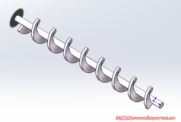

叶片是焊接在轴上面的,请问各位朋友叶片有什么好的加工方案?( @' e+ Y0 f) X$ d

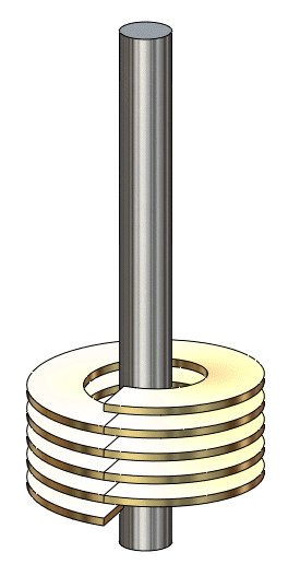

自己制作的话,可以这样做:) X; y! W3 k7 X4 K
  y) u4 |- K3 U7 S! ^放样→用气割或等离子或激光或水刀切割下料→把叶片头尾相接焊在一起→放入心轴→在叶片两头分别焊耳朵(割孔也行)→然后钩住两端用葫芦拉拉拉拉拉……直到叶片内孔贴着心轴,然后把叶片焊在轴上。
' S8 P6 B, |, e% l  D7 h
4 E& d* y1 ]7 k$ u3 X  v% T过程说得很详细了,但我们平时一般直接买成型好的叶片回来组装。5 I, I! a6 D& e4 O

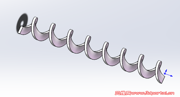

拉制、旋压、模压都可以
