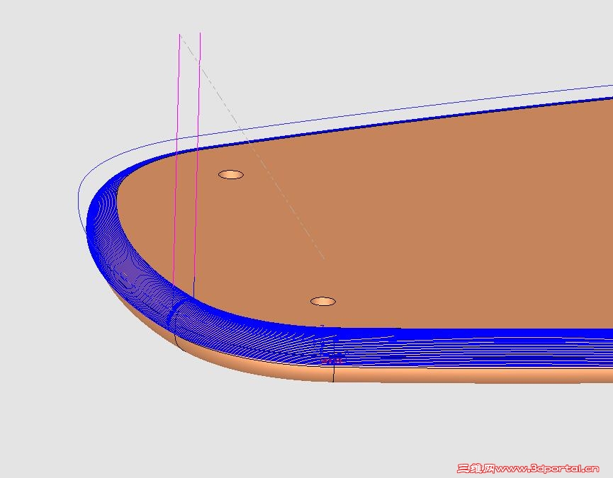

这样的圆角应该算是标准的吧,用3d步距命令出来的程序总是跳刀而且 底部刀路有波纹.
; i& a0 C4 Z5 Y5 j' ~7 @如何改善呢?: d1 \+ Z# K! Q# h6 ^

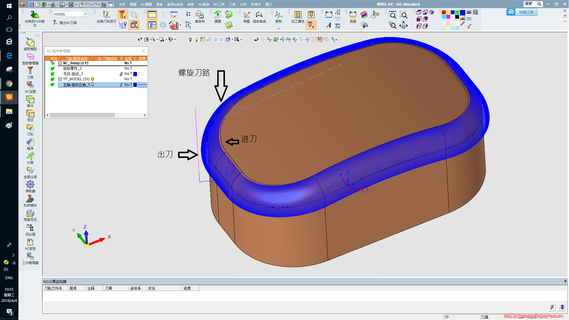

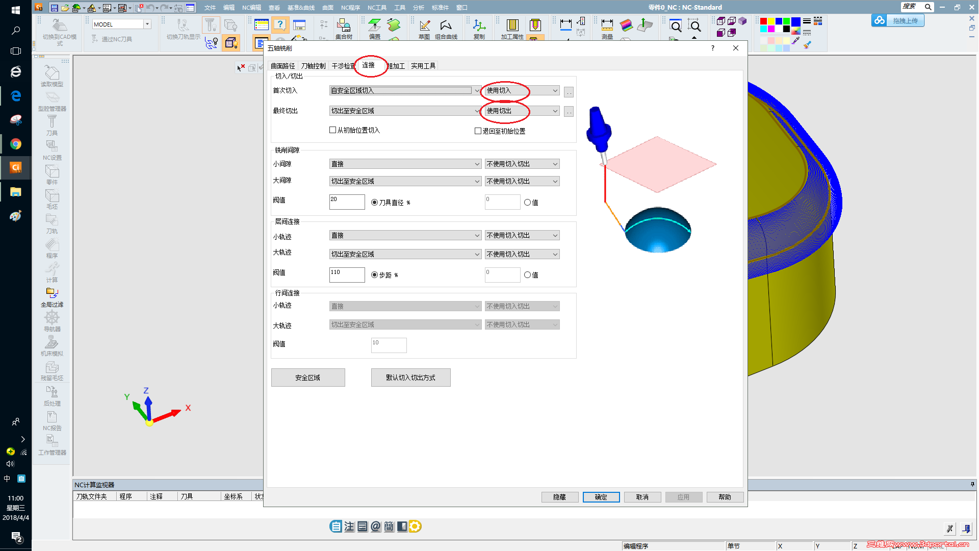

试了试   刀路看起来挺好,  但是 进刀不理想,总是从中间进刀 ,要求是从内向外,最内侧进刀.还有层间连接方式能不能改成延曲面切向进刀6 F6 z0 l$ |9 z3 W+ g( ~! t9 c

你要的功能都有,陡峭面3d等不距不适合0 e/ W* a3 T7 L3 }: v' d; k, ?

; g" U$ @) f& |对于  航空铣两线之间  上面我设置的参数,可否指点指点. - m! `/ f! U3 H% {+ d' e* m( a, i: A
铣的顺序从内到外,切线进刀,层间延曲面. 我试了好多参数就是调不过来.

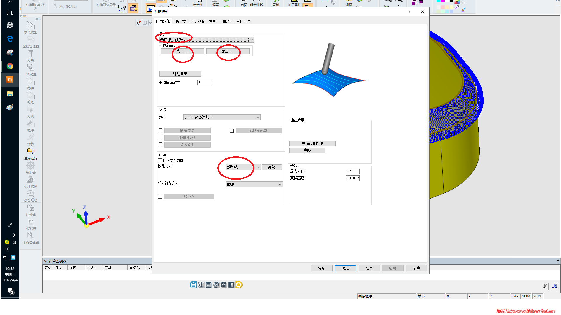

切削方式-单向-或双向请选标准的

3 {; }" w% I3 h1 Y非常感谢!    切削方式  我选的不对 ,我理解的是从内到外和软件里设定的从内到外不一样。选成标果然就好了。再次感谢!
