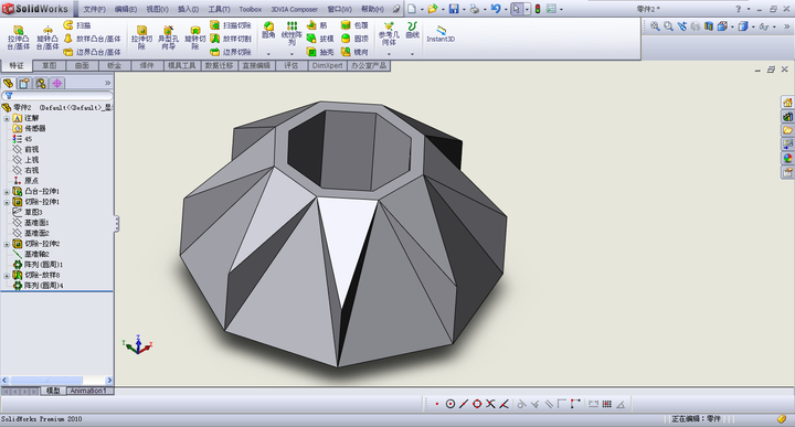

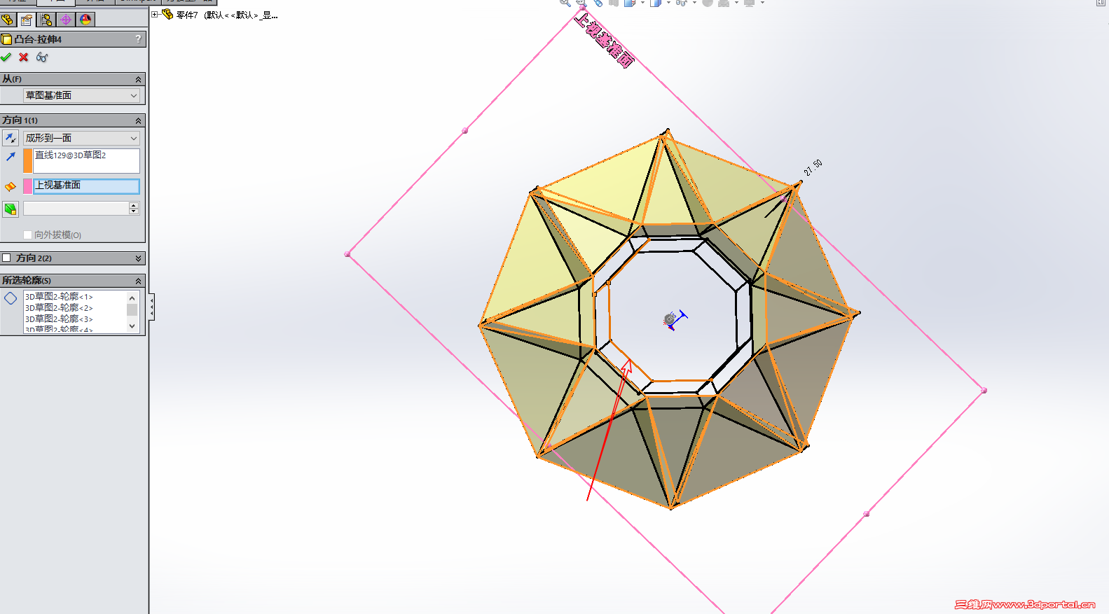

6 A* M8 H0 [6 E3 N/ m7 R7 r这个不规则凸台怎么建模呢!新手学习!https://pic4.zhimg.com/80/ad3b811cd49181958878e76be995cfab_hd.jpg

, p9 }; y# l+ Z" |- l( c这个是在一个网上找到的一个习题,但是我完全不知道要怎么建模,所以就把实体的图片贴出来了!这里有规格图!

这是老掉牙的练习题了。楼主为什么说是不规则呢?这模型规则得很啊。4 r. s* z9 r8 Y! q, `: V
关键是楼主想要一个特征还是两个特征?想要单实体还是多实体?3 ?' ]0 f( N( h0 E0 n
要一个实体那必须要两步。
4 q  r9 J) q+ r1 R; n这个是一步多实体的

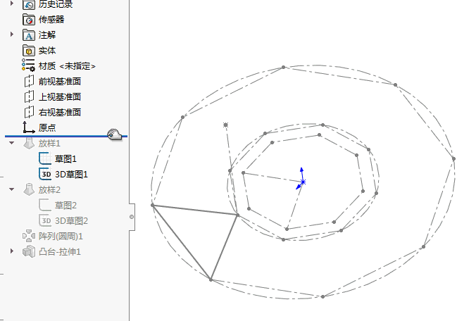

发表于 2018-3-15 17:56:17 | 显示全部楼层 来自: 中国广东肇庆
不了解其中的道理,给模型也是看不懂的,也失去了练习的意义。2 G+ W, ^+ ]; |% |( C0 x
画这个模型的方法有N种。1 u0 m3 d' d5 V" ~0 f. a9 y
如果要特征少的话,那说下重点,关键是周边的三角块,要用3D草图来画轮廓,拉伸时选成形到一面。+ z/ ~% P9 c6 k! c4 Q
拉伸完成后,再编辑3D草图,把周边三角块的顶点与中间柱的角点重合。1 d/ N' z6 [% d1 a- a* }" H

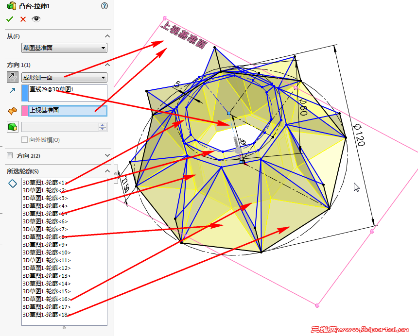

发表于 2018-3-15 18:53:09 | 显示全部楼层 来自: 中国广东肇庆
在不计较特征多少的前提下,给楼主一个普通的做法做参考。
* N+ J) C; R: R' ]" l  J2 m6 S( b

发表于 2018-3-16 09:28:32 | 显示全部楼层 来自: 中国广东肇庆
本帖最后由 文惠 于 2018-3-16 09:30 编辑 3 }; q# z  M, h; ?
磊磊的愤怒 发表于 2018-3-16 09:07
- @2 P" F7 b' v很感谢,很少用3D草图,我坐下训练!受教了!!
! l! F. G- X7 Y% l# E0 T3D草图没想像中那么可怕,多练一下会发现3D草图也是很容易画的。
6 ]' B3 ]' Z2 h: R: S: ^7 K这个练习虽然很老,却很有代表性,你可以用无数种方法来画。
8 O2 Q" ~9 R: x: @. O% Z上面那个是加法,等会我再做个减法的。( o+ X1 v/ M4 {5 r! h

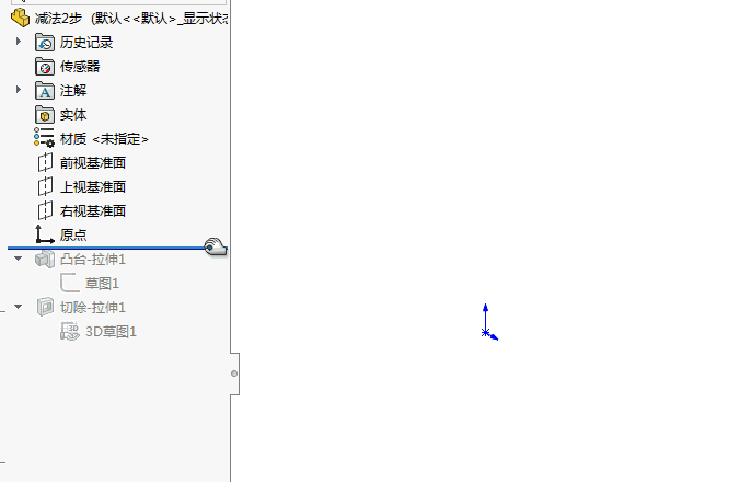

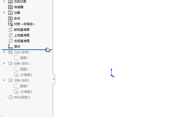

发表于 2018-3-16 10:14:47 | 显示全部楼层 来自: 中国广东肇庆
减法% k" E$ E2 a: _

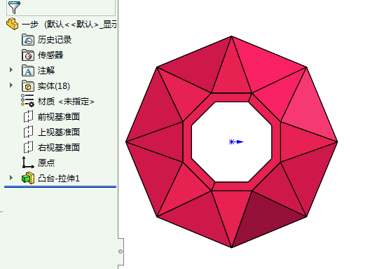

 楼主| 发表于 2018-3-16 17:43:09 | 显示全部楼层 来自: 中国广东深圳
好的,真的很感谢啊!我这边做了好几种!但是你说的一步特征的我中心的八面体我总出不来,你能帮我看下嘛?

发表于 2018-3-16 18:19:28 | 显示全部楼层 来自: 中国广东肇庆
减法2步' y) o4 ]4 z: j8 Q. x6 K: e
1 [4 T% {9 }9 D: _2 u# b 98.gif

 楼主| 发表于 2018-3-19 10:50:32 | 显示全部楼层 来自: 中国广东深圳
文惠 发表于 2018-3-16 17:55; c8 t* W9 D" e! m0 V) V) u
不知你用哪个版本,如果方便的话,请你把文件传上来我们共同研究一下。
0 r/ ~0 w+ ~3 Y, E
麻烦了!你看下私我哪里做的是不是不太正确!
# [: B/ C( k+ {8 b/ V
一步.rar
122.22 KB, 下载次数: 9
可以看下!我因为中心拉伸不出就多了一步!
 楼主| 发表于 2018-3-19 10:52:11 | 显示全部楼层 来自: 中国广东深圳

发表于 2018-3-19 11:03:27 | 显示全部楼层 来自: 中国广东肇庆
磊磊的愤怒 发表于 2018-3-19 10:50
0 b+ n, e8 Y3 a/ l麻烦了!你看下私我哪里做的是不是不太正确!
- r+ `1 Y, i8 V$ n: P5 N% O! v0 X
中间8角柱是个封闭的图形,中间有个孔,因此要把封闭的草图分为两部分,拉伸后再编辑把草图的点重合。5 v- D1 h- y1 W2 I; e3 D
你在11楼的图中,中间8角柱分得太多了,你再仔细看一下我在6楼的图。
# E$ p' R  n# n+ P一步法的重点是拉伸前3D草图可以共点,但不能共线
 楼主| 发表于 2018-3-19 11:16:49 | 显示全部楼层 来自: 中国广东深圳

 楼主| 发表于 2018-3-20 09:54:02 | 显示全部楼层 来自: 中国广东深圳
文惠 发表于 2018-3-19 11:03. P3 C7 ~2 x4 j$ s9 Z
. Y- J. g) M3 ~4 h ...
: a3 d! W" Z( _3 F2 l/ c
很感谢,我这个可以拉伸出来了!也麻烦您了!
