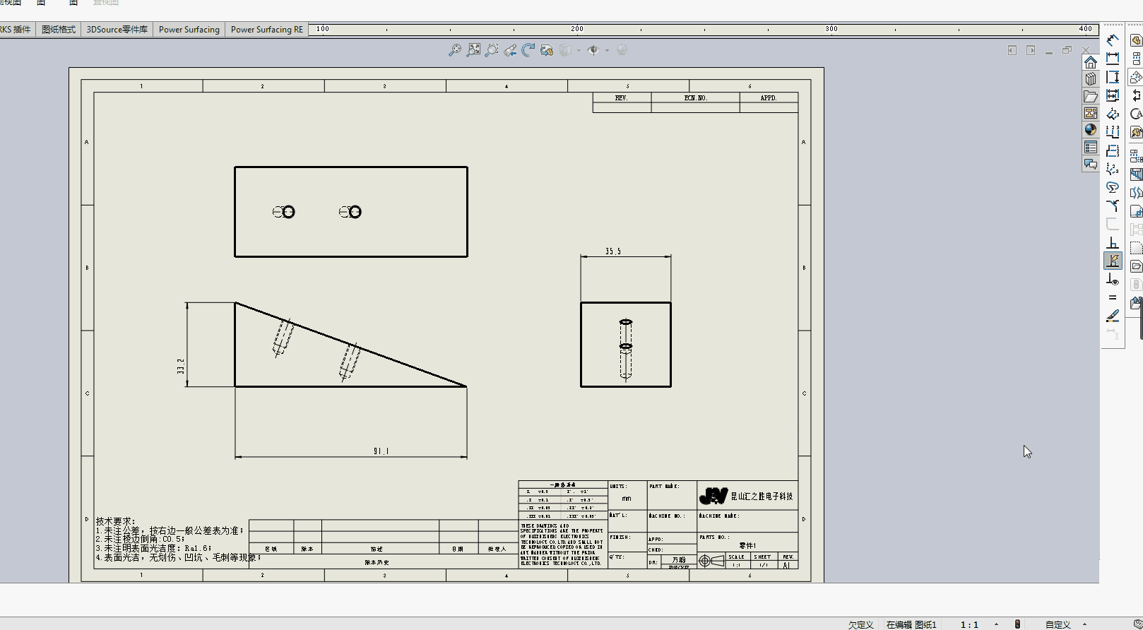

发表于 2018-3-29 09:09:40 | 显示全部楼层 来自: 中国江苏苏州
可以的,一会上个GIF图片给你
发表于 2018-3-29 09:16:13 | 显示全部楼层 来自: 中国江苏苏州
不知道是不是你说的意思,就是当出现“图纸比例已经变更”对话框的时候,你勾选第二项,标注文字就会跟着图片比例放大或者缩小,如果不勾选第二项,就是直接点确定的话,标注文字是不随着所标注的图变化的
发表于 2018-3-29 09:16:55 | 显示全部楼层 来自: 中国江苏苏州
刚才没传上去。。。

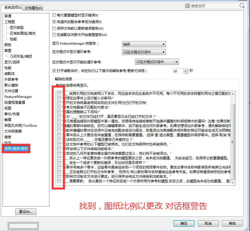

发表于 2020-1-3 13:43:55 | 显示全部楼层 来自: 中国重庆
yuanyingming 发表于 2018-7-5 16:023 o5 i  R; h6 @, C
我点了不要再提示,这个对话框就不出来了,怎么调出来?
! k# M8 ?1 r5 y6 C
QQ图片20200103134233.png % N# X2 y" z' }8 }, L# H% l0 Y7 X
6 h2 m( Z$ b, F0 M就在这个里面,
8 b3 E9 t$ a& V1 c: Z! i
7 J0 o# C4 Z4 v" y6 {8 E9 h1 P$ F你找一哈,我都是这里恢复的。8 K* b) t- v4 @- @2 `
, ^9 v* \1 C3 i
# z. d, P& x/ G* v) K
& d8 T* Y5 g, g$ n2 M9 |3 a
