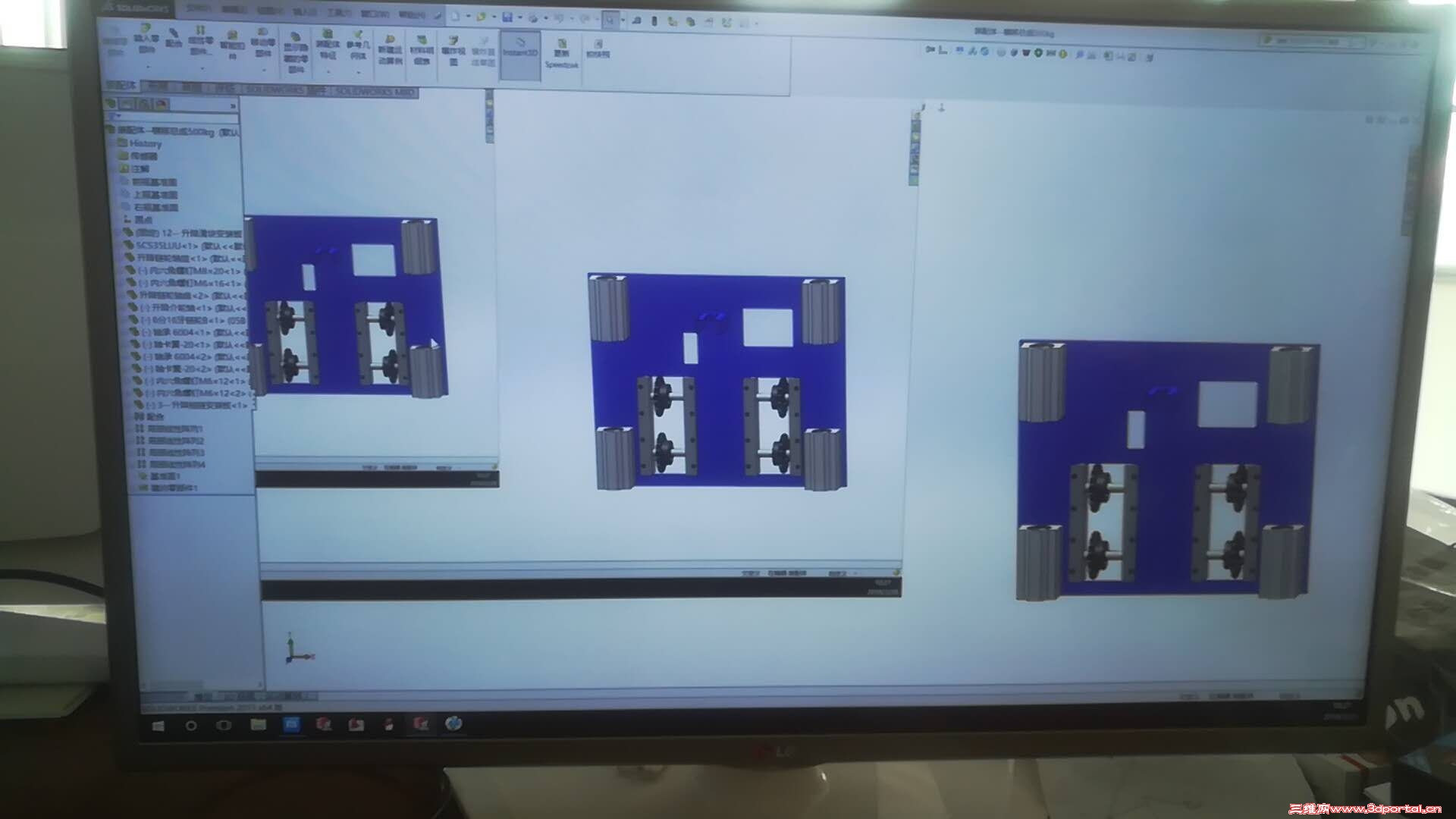

联想P51 笔记本 高清线扩展LG 32寸 双显示 在大屏上出现重影 大家遇到过吗 在空白的地方点几下就消失 圈选还会出现5 ?6 L* c  f; W' F$ D8 ]# Q6 i6 N

你用的是复制还是扩展,我双屏选的是扩展,要么就是数据线,要么就是显卡驱动,在么就是内存小了

用的是扩展 内存16G不小了  驱动也是在SW网站下载的
