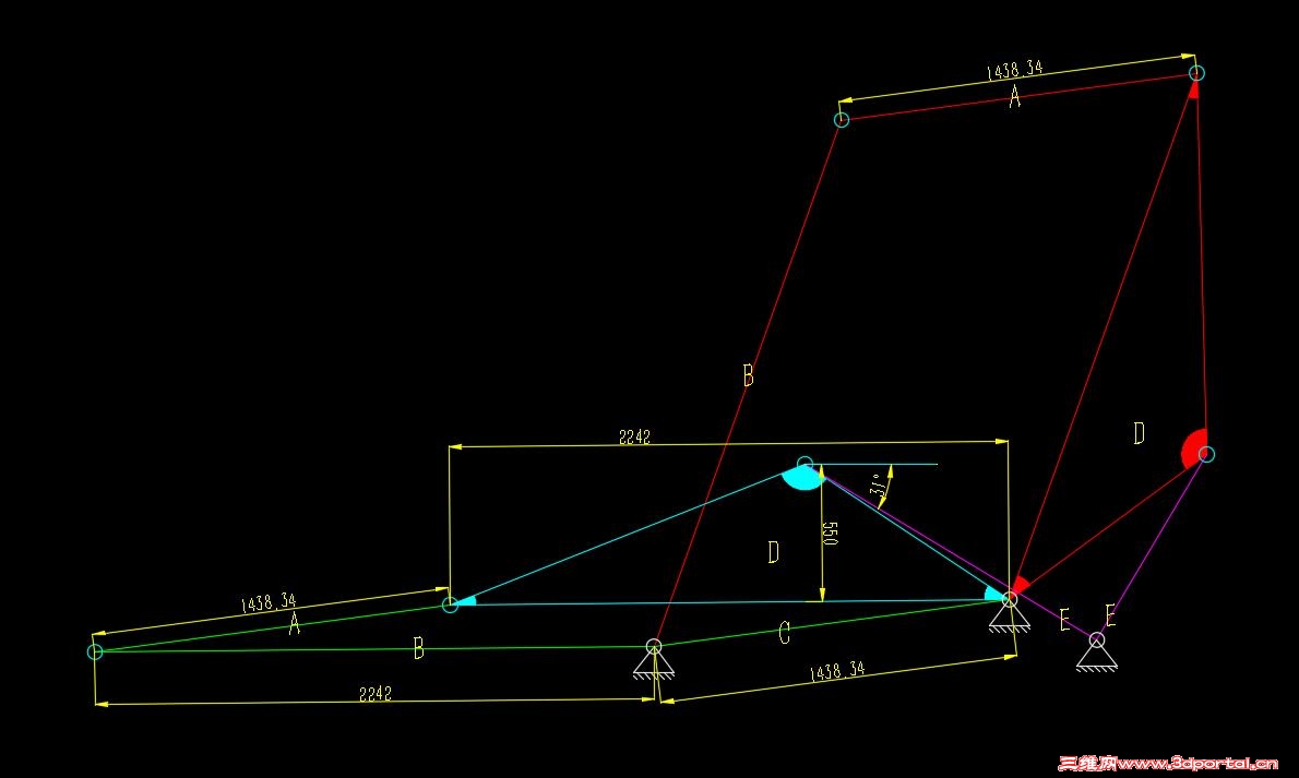

QQ截图20180407001130.jpg 如图,平行四边形机构,E拉起整个机构,ABD杆总重100kg,要如何计算E需要多大的力才能拉起!: ^- q4 W+ P5 a# z. g* B

E点拉力*力臂(到D杆支点的垂直距离),即为D杆的转矩(D杆内转矩处处相等)。重心点的重力*力臂     与      D杆转矩建立等式方程式。
7 x6 }' V/ \+ U7 c重心点位置可利用三维软件求出。
" l; z3 `' v* d" x
% y- f- F0 Y: d, H0 j你这E点要与D杆重合了。快到死点位置了。E点的位置不合理的。& R9 ?4 H+ M& w
