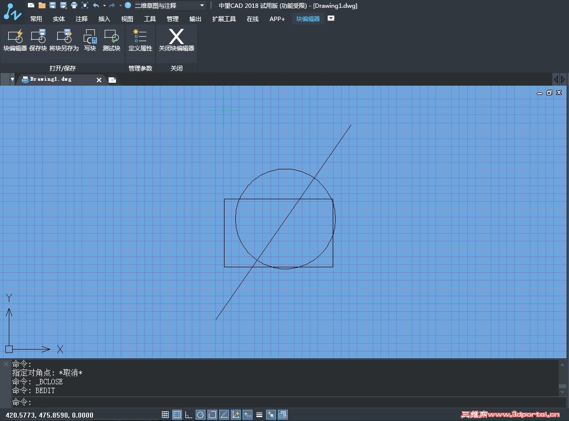

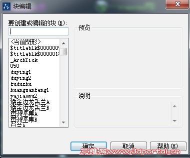

打开一张图纸,输入命令“BEDIT”,软件弹出如下对话框。
& m  g3 H7 R" r# E
, Z+ `: W# z2 v% y0 V
如果是图纸中存在块,列表中则会列出所有块的名称,设计师选择需要编辑的块,然后点击【确定】,进入以下界面。
; E. a& h% [1 A
, \; M& F( S! F# R" b

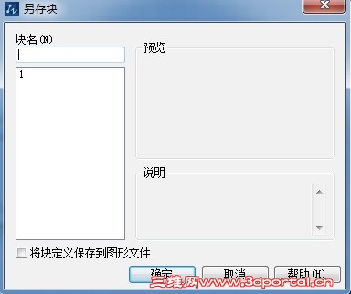

在块编辑器中,设计师可以进行“保存块”、“另存块”等操作,此时点击“将块另存为”,输入一个新的块名,即可在图纸中插入一个修改后的块。

但是在中望CAD中输入命令“BEDIT”,所有的块名都会显示在对话框中,也都可以进行编辑。
