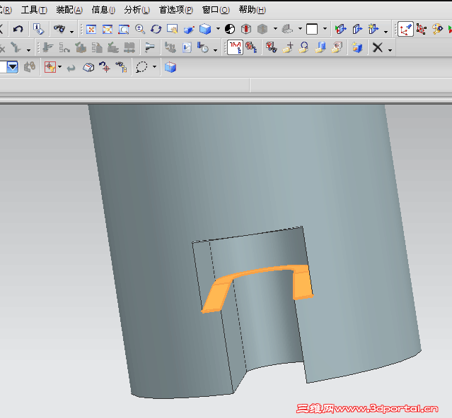

% J  v4 x# [! ^我选择T行槽刀加工,加工黄色区域,加工区域是两个斜面加一个平面。两边是斜面,中间里边的是普通拉伸的平面。用固定轴区域铣加工和曲面加工都无法加工生成程序,生成不了刀具轨迹,我尝试着把上边的实体剪切掉也不行。求赐教

取消 碰撞检查 即可

还是不行,我用的手工编程,xyz三个轴的联动。实现斜线和圆弧的加工。
