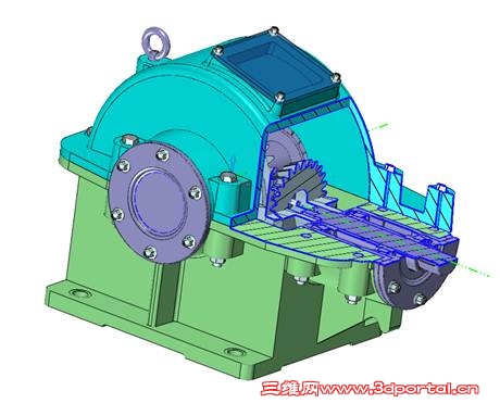

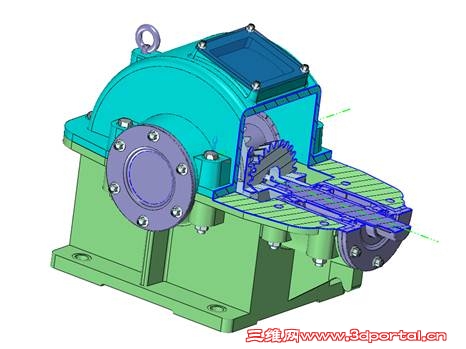

       1.全新的三平面剖切模式
       中望3D 2018在原有单面剖切模式、切割面剖切模式、线框平面剖切模式以及轮廓显示剖切模式基础上新增了三平面剖切模式。通过控制参与剖切平面的数量,可以任意组合得到特定的剖切效果,极大方便了工程师们对复杂产品各角度结构的分析对比,提高设计效率,如下图1-3所示。
图1 单平面剖切视图
图2 双平面剖切视图
图3 三平面剖切视图

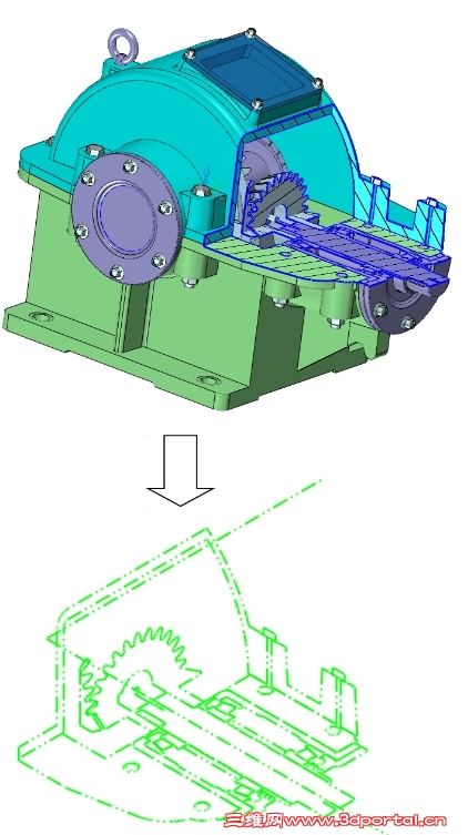

       2.更强的截面曲线转化功能
       新剖切模式下,多平面剖切视图越来越普遍,原来的截面曲线转化也作了相应的升级。中望3D 2018支持激活剖切视图的所有可见剖切线,然后一次性转换为线框对象,对比原来的单平面剖切线转换,极大地提高了转化率,实现了所见即所得的设计理念,如图4所示。
图4
