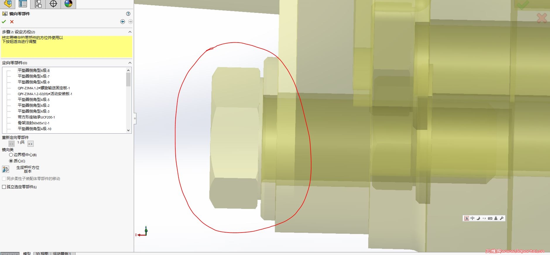

[讨论] 感觉SolidWorks装配体里面的镜像不是很好用
发表于 2018-4-24 11:21:11 | 显示全部楼层 |阅读模式 来自: 中国山东淄博
安装
主题分类用于问题归类:
本帖最后由 雪野飞鹏 于 2018-4-24 11:42 编辑 9 b  b; x. y7 M, a1 {# C1 X
9 B, d( z; y1 `6 P) s) }- O) [4 o本人从SolidWorks 2003开始,用了这么些年,一直感觉装配体里面的镜像不是很好用,经常不在它该在的位置上。今天又碰到一次,贴个图大家看看0 y- j# D5 F7 A4 ]. |& e- Q/ n  A  o( h

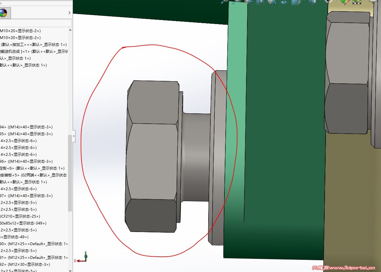

图中红圈里那个螺栓,预览时还在正确位置,一旦确定后,它就跑出来了。重新镜像无用,删除这个螺栓,重新装配,再镜像问题依旧,我删除,重启电脑,重新螺栓,重新镜像,仍然如是,真是猪坚强啊!5 H  o' E" M8 O4 v$ T1 [, O

有这种事啊?是普遍现象还是特例呢?

从来不用转配里的镜像功能,规则太麻烦

事出无常必有因!手动做一个一模一样的螺栓,装上试试是否是TOOLBOX零件的原因!!
