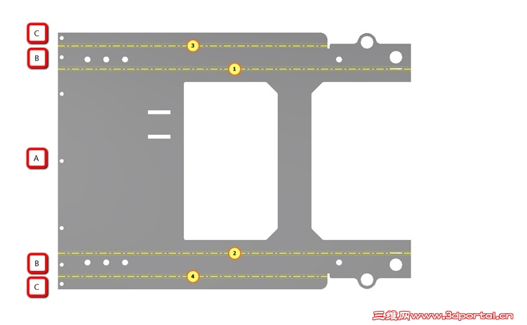

这种板子要折弯机可以折吗?如何做?
# U" p' Z7 _( m/ p7 j如下图片,1,2,3,4是分别折弯步骤。这样可以折吗?
8 W. x* t7 W4 Z因为A的理论尺寸为250+/-0.2mm,  有实现的方法吗?) m1 e2 N! I2 n' y/ Y
谢谢各位!

一般步骤是3412,板厚?b,c值?精度受制于机床及模具

2楼的顺序没问题,楼主的折弯顺序还没见过这类设备~
