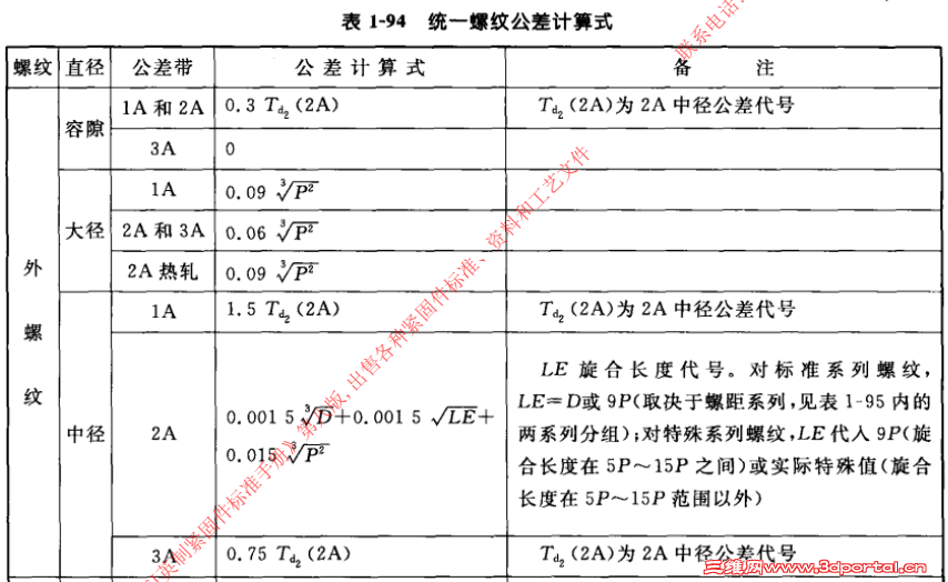

求助:% \7 X4 X( C# q' h' ^
5/8-18UNF  2B 螺纹规通端的中径公差范围。
& E5 Y% z, y, U: B
; K% [" J) J2 W6 J能提供辅助证据的,经确认已解决时,悬赏500swb.
* f& v2 d3 c" X% d# I3 C  i  _7 h# U3 x" K# h
请各位专家赐教。

发表于 2018-4-28 12:52:52 | 显示全部楼层 来自: 中国江苏苏州
不知道是不是你想 要的2 B* B7 A. \& x: t- W8 {5 {
  N! [3 A* q6 E" I/ `) o
0 c- h+ `8 t/ p; j' h取自《公制、美制和英制螺纹标准手册》第三版. M9 u2 K6 b7 l7 A
0 t) L8 \$ N  u7 U* |6 A

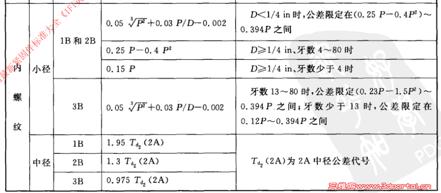

 楼主| 发表于 2018-5-8 08:51:37 | 显示全部楼层 来自: 中国浙江杭州
. ?0 d8 ]9 ]1 D5 h* a
4 [) n" ]! |2 H9 Y0 m; u+ _. j感谢朋友的相助,同外校机构给出的报告相符,只是个人还有些疑问,如下图所示。
) g( f0 x- c8 y: |( f可以先结案了- |! W1 I8 I; D- T2 E& S
