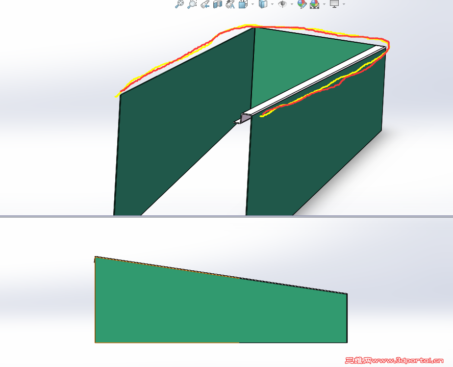

如何在   这斜面上    一次性生成绕边线的   斜接法兰

钣金要考虑折弯工艺,你这个要求不合理。: E% X- {9 R  a
这个外翻的折弯最合理的做法是做成三块之后拼焊,不能应用斜接法兰。& U$ X0 j8 W( K6 e+ H8 {  X

你那个钣金内边要有小小的圆角才行

如2楼所说 3块拼拼起来,图上不必做一块钣金

可先用实体-切口-转换成钣金
