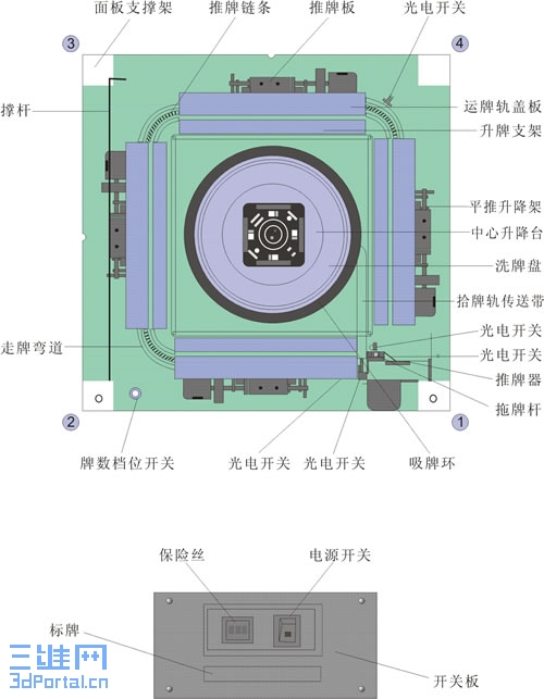

雀联全自动麻将桌俯视结构图
5 s# }' V* U9 l7 @ 1、电源开关:开启与关闭麻将桌电源。
3 ~1 ~$ w3 G0 j
) W5 T$ _5 O4 M" K) z8 I& k    2、保险丝:当短路或过载时熔断而起保护作用。
" F/ k! R. H+ b% Z$ ^) D* O3 {# u  e0 W- V
    3、标 牌:公司特定安全标志。5 B) D3 E  _* K7 d) i- t. }
0 v' T# Q9 A+ i7 e
    4、开关板:开关的安装板。
1 X7 b# o  N. A  p; s2 l+ g% V* p% O) l3 B/ }
    5、S1探测器:俗称计数光控,探测来牌的光控。
1 \( r/ F8 S0 R6 ~
; e5 }4 X8 ?  g4 a# ^    6、01电机:又称叠推电机,01部件的动力电机。
- s: X; V# O+ j; ]. f8 ^) F5 @% }/ O7 R( J3 Y' T8 n" Z
    7、推牌器:叠推电机横向直线输出,将叠好的牌推入轨道。/ p0 c  ?9 c* B- `1 J
4 p8 P5 I% Y# C9 L( U    8、双光控:亦称S23,对应于扇形遮光和方型遮光片的光控组件。
0 U2 R! t1 A- r1 l9 X) n$ I6 a
/ R0 ]# Q! N. @+ [$ a    9、复位开关: 在任何工作状态下,压下复位开关,麻将桌均停止工作,松开此开关时,在正常工作状态,麻将桌复位,当在调试状态,则保持原状态。注意: 不影响坐庄状态。
/ @% r- C2 X2 y0 |6 T- C' e+ v2 h& v2 m# S
    10、拾牌输送带:输送牌的平皮带在程序设定和S6光控控制作停止和输送牌前置输送构件。$ x) b* y; R/ N3 ?5 m
: w2 @% X( k" i* S" s) U- ?    11、S6探测器:当接到皮带上牌满信号,延时控制磁环和洗牌盘停止和输送麻将牌。
: f& D  }3 k; J3 f9 P3 F  p& ]; \8 K6 C4 u
    12、洗牌盘:装牌的容器和搅牌的主要部件。
* N/ K& r" B0 B) A* S% [0 F3 C( I, [6 m+ v# n! p3 Z9 Y" X! y
    13、复位指示灯:当麻将桌准备理牌程序的指示灯该灯亮时即可进入正常理牌程序。
* m- E' r4 R+ Y, ?! `( L- S, t1 O) a( {) R7 s
    14、中心升降门:上升时将牌推入,降时与台面平,即可游戏。
; [- l! b* D! J
- |3 Y8 C4 {6 z) v8 A- X    15、推升、降架:常称03部件,贮存码好牌的仓库,运牌的轨道,将码好牌从轨道内送出,一气呵成。( w0 m& E2 l4 }. r
1 u2 P( v/ \2 F. F; M& z/ |
    16、拨牌支架:与洗牌盘配合将牌搅乱,目前均使用拨牌拉簧。
0 |( Q- V' `1 g& j$ P, K
) p* L$ V7 |& Y# R' l% m: c5 ?6 A    17、运牌电机:又称02电机或链条电机,负责将码好的牌运牌至各贮存位置,以便让03部件及时推出麻将牌。0 I, P! U- b' H/ i5 a$ f4 _4 s
3 y7 s* o# n: B8 I7 F
    18、运牌弯道:俗称弯角,内称小弯角,外称大弯角,将码好牌由直线运动转为转弯运动
, H% z) \% D9 p
% k- ]! F" B3 P6 y, ^. [; @% b    19、运牌盖板: 下面粘毛条刷,将牌的背面温柔的刷干净。
: a# i# u/ X! V+ _; L: D+ t+ a/ J& m2 o
    20、运牌链条: 运牌的传动件。( L3 _) ?$ p1 k, m5 V. u
2 A6 y% U  k) L    21、面板支承架:四角上立柱起台面板的固定和支承作用。
2 C, f; r8 m& Y8 r/ A8 D1 Q5 G" U; }/ X" n' C/ y7 v2 t
    22、S5探测器:又称角定位光控,运牌链条运送牌中途控制光控。  J6 V& m; k6 g  F4 e
; U# i$ B+ R9 k; Y    23、链条杆:安装在链条上,上部推运牌,下部套有白色反光器给S4、S5光控。反光发讯。, c3 q% V3 G/ F7 N" E1 B$ m
5 W- p( P% p) S0 v$ d    24、撑杆:当台面板翻起时,撑住台面板,已便清洁麻将桌。
# k# d( D/ a% C0 U3 I" c% u
- E; t* b! [# `/ s( f  J    25、承牌板:放置码好麻将牌的高级铝合金板。
' H! d$ R2 M" e% |1 c- ~* F$ \& z- ]1 B' }3 h( I+ N
    26、骰子按钮:掷骰子的按钮。9 C- w# W4 o5 a7 i9 m
  B: N1 v% @. s! q% J, ~* q
    27、连庄指示灯:共五个,一绿四红,显示连庄数、检测程序显示和故障显示。/ z+ B$ ^9 z* x
# z, I- N5 C" i% B( C6 F, V    28、升降按钮:控制中心升降门升降时的按钮,正常理牌时按对角任意一枚,应急升时按二枚。检测时作启动按钮。
4 H6 t7 B% l' y6 ]8 t
  ]) \7 N6 H+ [7 i6 ~5 ~    29、S4探测器:又称零位光控,复位光控,牌理好后输送到准备送出牌位置的控制光控。
/ D! r: \' [3 D- Q! M8 k/ m3 H% D% t: M1 W, p$ G7 `
    30、挡位开关:亦称拨码开关,游戏规则的设定开关,设定在0时即进入检测程序。* i! @1 t# h! t+ x# h% l
8 K& t; n- l  F8 W# z    31、倒链开关:控制链条倒转的点动开关。按下倒转放起即停。
9 L" L4 S! D' {# S* B$ Y* j7 ]7 K2 W0 ]4 ]+ y+ ?  O; K$ e
    32、03电机:推升降架的动力电机。
6 n; W1 U5 j1 [" ^5 h1 E5 n4 p* ~! t: p5 L
    33、03限位开关:承牌板升至工作位置的控制开关,与升降架的停止开关。
! x9 ]( ?$ H! i! o7 ~4 q7 F' \( l, Q4 z
    34、吸牌环:亦称磁环。3 u4 L2 q4 q2 T& j3 K! U0 H9 a
& K4 H: N1 V3 A: h7 K" _, G    35、主控板:全自动麻将桌的开关控制系统(详见附图)。+ h$ j5 n8 r2 y  I- t
+ j* n2 A! {+ y5 D4 t" q  A8 Q7 Z
    36、07升降凸轮:在07电机的作用下按工作状态旋转,输出动力。
: i1 V9 u  }; V4 h: Z4 Q% N3 ]' R" q" _4 e
    37、升降扛杆:在升降凸轮的驱动下,升起或降下中心升降门。
/ v5 i5 P. `' J  w* a; i" m- {# X6 k: y4 y& X( Y. U0 O4 `6 x
    38、霍尔开关:霍尔元件组成的开关组、控制中心升降门升至上终点或降至下终点。
2 j/ c$ @2 O  W7 Y, x. e% e% ], B7 B- s; Q" L
