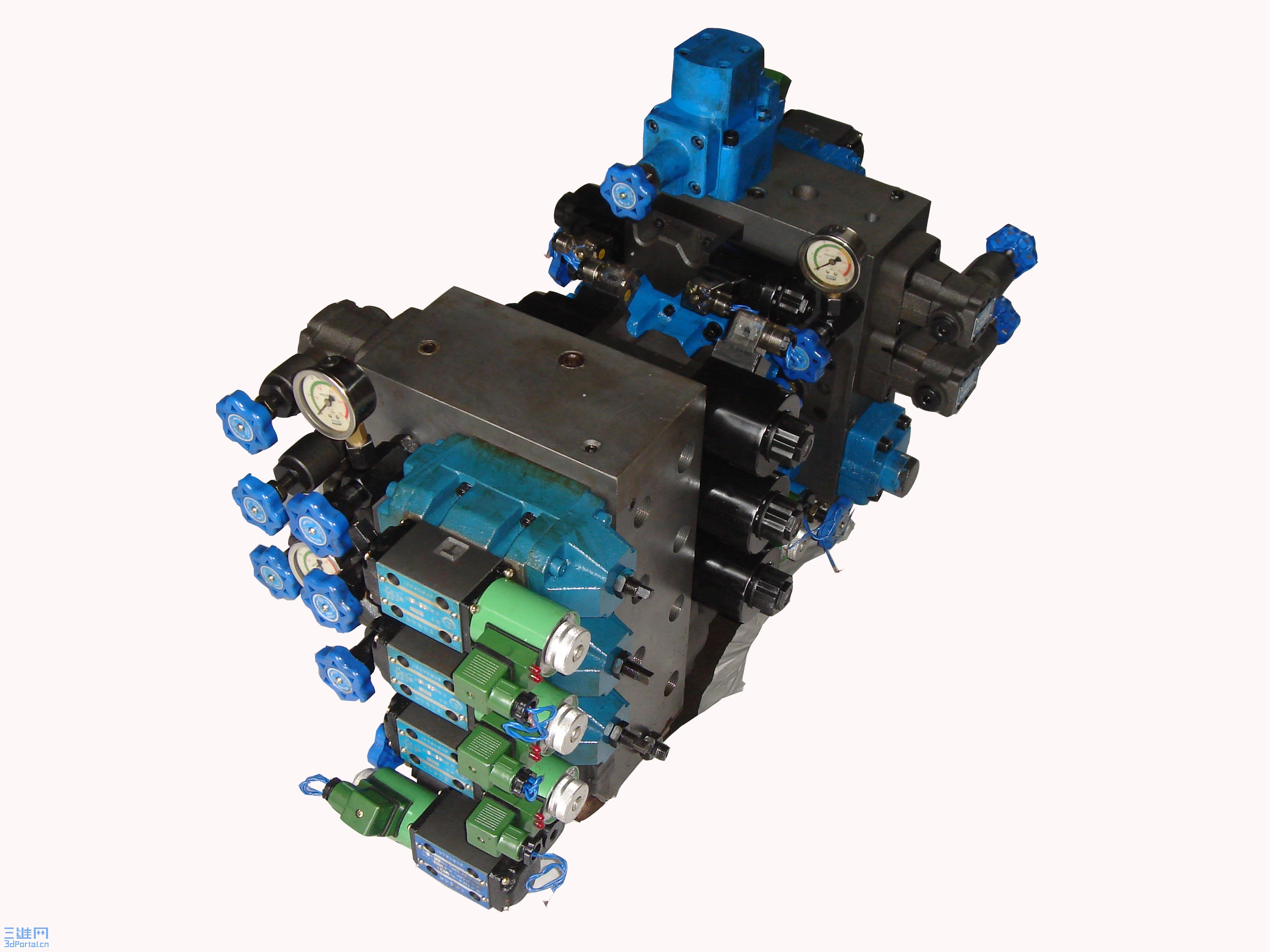

发表于 2006-10-28 18:56:39 | 显示全部楼层 来自: 中国浙江台州
我们厂最近设计生产的泵站卖8600RMB,实体如图所示。我们从设计到生产及测试,每一步骤都很严谨,漏油或不通的都不会出厂的,小一点的泵站价格3500是够了,我们出产的泵站基本上每多大问题,在这里BS一下说这些泵站靠不住的人,请问你用过这些泵站吗?真的如你所说的吗?以前国产泵站价格是可以到一万多,但由于近年来液压技术的飞速发展,竞争严重,所以不得不提高质量和降低价格以求发展,所以价格低的品质不一定低

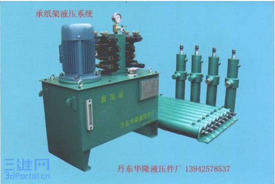

 楼主| 发表于 2006-10-29 15:25:03 | 显示全部楼层 来自: 中国辽宁丹东
就是这样的,1.2万元,贵不贵?+ {6 _6 \. N6 f8 l9 ^) e+ o
(阀用的是台湾阀,具体品牌不知道): ]9 A; }) l% B5 }0 D9 e
1 ?' ]- ~5 x8 |' A) ~5 |
* |- P, {3 u1 I5 s9 b" o7 S+ D[ 本帖最后由 corrugator 于 2006-10-29 18:05 编辑 ]

发表于 2006-10-29 22:33:44 | 显示全部楼层 来自: 中国浙江台州
楼主图片所示的加上电机和油缸等一系列的辅助装置的确不可能3500是所能买到的,但据楼主开头说的是只是一个泵加上几个阀的话的是绰绰有余。
( ?. i6 a& C8 O4 R$ v按6楼说的我想问一下,90年代时就浙江来说有几家液压件厂?那现在浙江又有多少家了呢?就我们这个市就新增了十多家液压件厂,这难道还不是液压的飞快发展吗?企业之间为求发展而不得不降价。台湾的液压件的价格是我们生产的液压件的1倍左右,但据各地的经销商反映台湾的除了外观漂亮其实也常会出现漏油等毛病。液压件出现问题很大一部分是因为使用中不正规操作而引起的,一般大的企业会买价格昂贵的进口液压件,而中小型企业会用国产的居多。

像你图片的这个只要3500(应该不算油缸吧),不是太搞笑了吧!你去称一下,论斤买钢材都要个一两千吧!我和你一样,都是设备生产厂家,同样液压站也是外包的,这方面也算有一些经验了,如果东西用的好的话,12000也是不贵的!台湾的东西也就台湾油研和东峰的好一些,价格也高,其他的台湾品牌包括朝田都不怎么的,他们基本上都是OEM的,品质和价格都比不上国产好的品牌,比如上海立新。楼主可以发张原理图上来(一般这种不会涉及机密的吧),包括技术和品牌要求,相信这样讨论会比较的有结果!
 楼主| 发表于 2006-10-30 13:19:09 | 显示全部楼层 来自: 中国辽宁丹东
搞笑没有意义,3500也是真的!7 m0 g$ t9 S0 ]% o5 E( t! ]! M
台湾朝田的:
( v4 s0 ^2 M3 Y6 O# r6 e1.齿轮泵 HGP-3A-F6    1
  O$ W( N) a5 o9 @7 o2.电机    3P4V523      1
: U* o4 z9 `3 a4 I, ]4 ]3.单向阀 CIT-03-A1     1
0 ~9 i4 w! h( M9 ]& P* a0 ~" M8 B4.电磁换向阀D5-02-3C4-A25   6
- s$ R( v/ X0 n2 Y1 W8 a5 m5.节流阀MSW-02-X    2
- Y* F, b) {: H, ^3 S6.液控单向阀MPW-02-B   6. x, K* g7 ?3 \/ D/ t( b
7.溢流阀MBP-02H   1+ w, S. c6 ~$ S9 j/ O
8.减压阀MRP-02C  12 n: [0 I/ C% ^# L. f: S5 x6 r
9.电磁换向阀D5-02-2B2-A25    4% j; m; r8 r0 m: `+ d/ ?# `
10.节流阀MTT-02   2: l1 G6 j6 ?1 x8 m
11.压力表开关 AT-63-250K-A1   2
$ b' Z8 W# E. F2 d" Z12.压力表开关NULL-02   2
! j1 P" ^1 X, M13.回油过滤器RFA-63X20P 1) q  d/ j  R4 U# [" o$ C
14.油路块            1: c% B1 N3 S  M; K
15.加油口YOYO-50-SW  15 P- C. ~0 c, y1 t1 s3 u
16.液位计LS-5"    14 {& n! }7 `, t; r0 e) s
17.吸油网MF-06  1
% l' R  E+ D6 j1 H5 Q# ?5 X18.油缸CJB14-LB63*600   4
. a& d3 I6 _( f4 p# v3 D4 U' m) O19.油缸CJB14-TA100*400    27 y2 p0 C! T# Z* @# m  ]  A
20.油箱63L   14 x( `) x4 `+ E. x2 v5 q
21.软管,接头

发表于 2006-11-2 19:27:46 | 显示全部楼层 来自: 中国重庆
我作了大量的液压系统报价,对专业非常熟悉。我看有一下图片片及清单,有10个电磁阀,光这些电磁阀就3500元了,还不算其他元件。根据楼主提供的清单,我公司生产类似这液压站的产品要1.7万,而且量大(每年200台),油缸另计。1.2也很能想像有多少利润。- R) M( k( y3 V7 c
* V% ~. K7 o/ S[ 本帖最后由 ludayong 于 2006-11-2 19:35 编辑 ]
