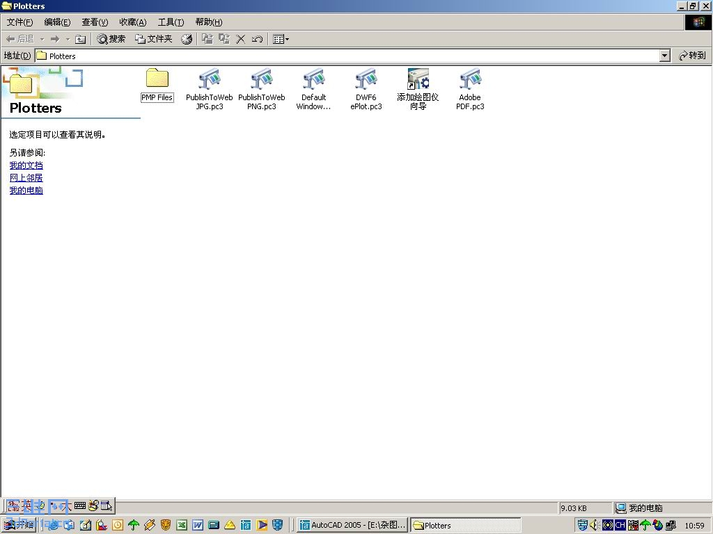

 楼主| 发表于 2006-10-30 11:17:43 | 显示全部楼层 来自: 中国辽宁大连
原帖由 sealive_leafage 于 2006-10-29 20:44 发表
% {. }7 f4 D6 H+ e. DCAD不是有一个DWG to PDF.pc3系统打印机选项吗?打印时选择DWG to PDF.pc3打印,就可以输出PDF文件,或者下载第三方软件如:PdfFactory,也是在打印时选择此作为打印机,就可以输出PDF文件了。
( Q# S  q$ W5 @( n% R
我怎么没有那个系统打印机啊,我的操作系统WIN2000,打印机是佳能IP1000(A4),CAD版本是2005
