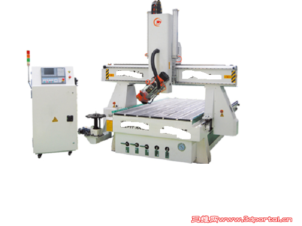

请问大神们
' @, R* x& o9 _, L7 a5 hmastercam自带后处理里边,有哪个适用这类机型啊?* t  f0 ~: Q# c! g0 M0 C
旋转为A+90到A-90
是不是要更改这些设置http://www.3dportal.cn/discuz/forum.php?mod=viewthread&tid=1495923&extra=page%3D1或者更改工作面/ [+ g, e, p" q. U
试了很多种方法,感觉都不理想
. w. F0 _- f/ O, D. A; L还是一定要另外搞个表哥牌后处理; Y& Q. H; B" C+ [2 u

发表于 2018-5-10 17:51:40 | 显示全部楼层 来自: 中国山东烟台
看不清机床结构
 楼主| 发表于 2018-5-15 12:59:53 | 显示全部楼层 来自: 马来西亚
本帖最后由 edwin8888 于 2018-5-15 13:13 编辑 - t; S& v: _8 C! t0 j9 m$ Q
路过不买 发表于 2018-5-10 17:51
1 P. q& D0 j5 A# M$ ^% T) F) W看不清机床结构
- q3 y8 K$ H$ H4 j+ N1 o* q+ C主轴类似这样的,轴心至夹头171.4mm
+ Q- c0 |6 |5 F$ k1 d
& I# w. S' S% f. r试了其他4轴都是机台分度头或桌面开始计算的,我想要的是机头轴心开始计算。+ {! B8 H2 S. i  U; O$ n0 P
3 t1 f6 Z( H3 D2 T' z$ r难道需要用5轴功能;)
! U3 {1 g' N" i; [6 c

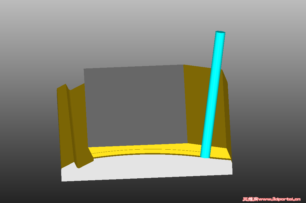

 楼主| 发表于 2018-5-15 15:24:04 | 显示全部楼层 来自: 马来西亚
edwin8888 发表于 2018-5-15 12:59
( n6 P3 Z# t. f( p# i* h- A3 ~$ `2 _主轴类似这样的,轴心至夹头171.4mm
2 l, B" ]. Q7 L; _/ y: z0 u2 c2 f0 {9 N8 Z2 E9 k: w  G) s
试了其他4轴都是机台分度头或桌面开始计算的,我想要的是机头轴 ...
8 @9 v% m$ |& A& v
router 1.png 0 U8 L6 J; ?, o) d3 z
4 r: Y- n9 L  g
产品的图片(alphacam)6 i0 s, r& u: r, c; t  K5 a" f% O

发表于 2018-5-18 19:08:08 | 显示全部楼层 来自: 中国广东深圳
4轴摆头雕刻机mastercam能支持,毫无压力的支持。$ a% _; o% C  d
后处理也是支持的。- \! k* {; s% ~8 Y- N' G7 Z
如果你没有TCP补偿,则需输入摆长让系统计算即可。0 W9 I% u$ ^- @! g  }0 P
至于你说的可以后处理设置,或者机器设置。
7 ?  }2 u5 o. @: D. E或者“机头轴心“这个词,,这只是一个对刀方式的理解而已。
发表于 2018-5-19 08:14:32 | 显示全部楼层 来自: 中国江苏苏州
支持的,一点毛病都没有。
 楼主| 发表于 2018-5-24 11:23:21 | 显示全部楼层 来自: 马来西亚
ilovemezhangge 发表于 2018-5-15 16:31- ~$ \$ S' i' Z" I
需要用5轴功能
- @# d! ]2 C1 S. l3 A
现在用5轴编好了,不过小弟没学过4/5轴,不清楚这类型的刀长补偿要在哪设定,现在正在尝试里面的设置,自修中

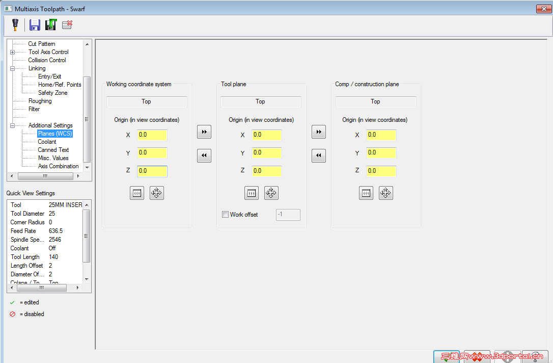

 楼主| 发表于 2018-5-24 11:33:42 | 显示全部楼层 来自: 马来西亚
6 \8 q+ Y/ V  x7 B
: J3 w0 v  u& V小弟才开始学习4/5轴,问的问题可能有点搞笑,希望大大们不要介意0 d! E+ A. v1 l- i0 ?0 G; A. [3 r
大大能告诉我是哪个后处理吗?
  d7 u; u& y, d  Y1 J
还有在哪儿输入摆长?. G! p+ b: r" }5 c
; m! u* [5 W  Q& A4 h6 M; I& T
是这里
* s& g0 s: _0 P
- B% q/ I+ A1 e3 j% F& chttp://www.3dportal.cn/discuz/forum.php?mod=image&aid=2330481&size=300x300&key=4463704084edcc34&nocache=yes&type=fixnone& Z  ]6 F' \+ v# K% c1 u2 I" G
