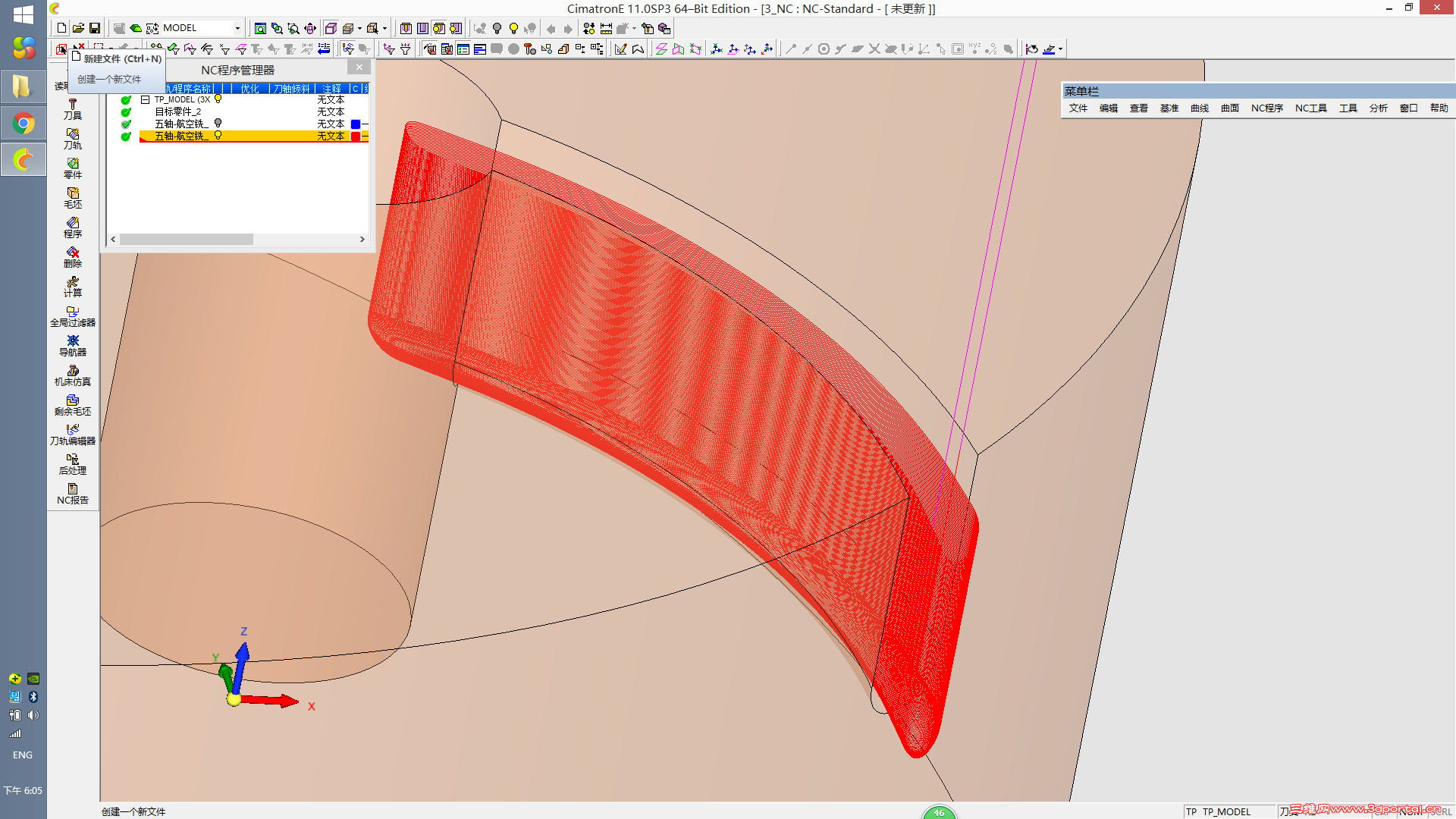

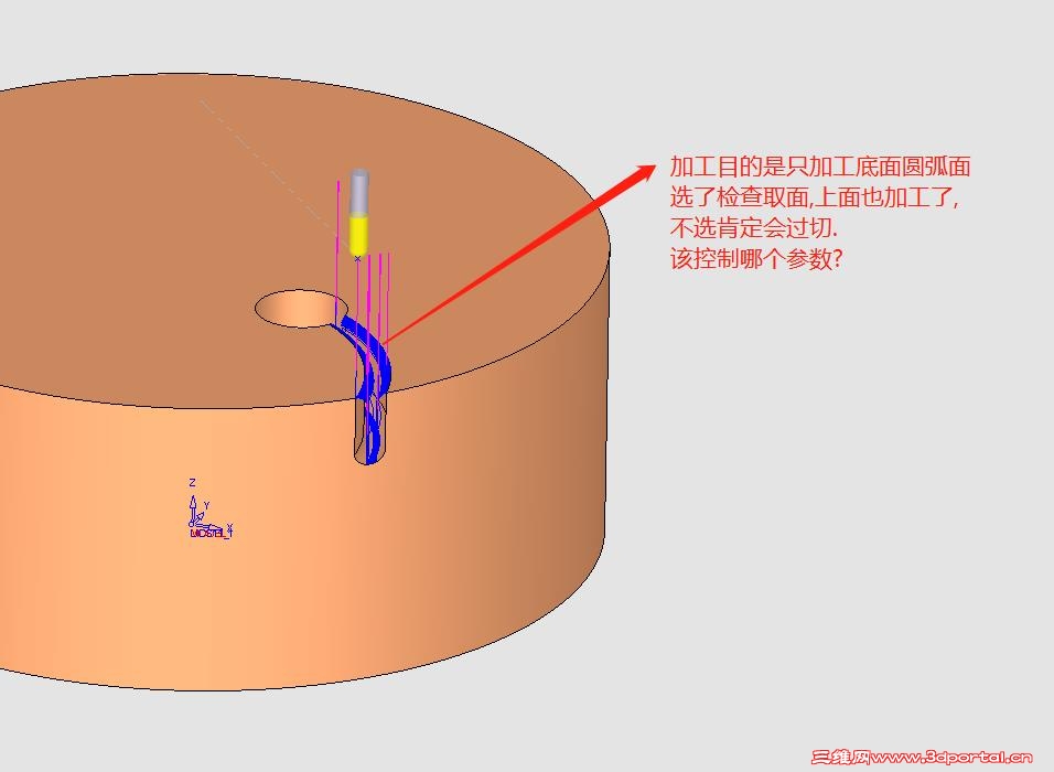

想 只铣底面半圆弧, 如何控制参数 设置.4 d1 P8 y* r; }$ g" z
3.jpg 0 l& k6 r# {% D6 _
3_NC.rar (203.22 KB, 下载次数: 7)
 楼主| 发表于 2018-5-18 10:07:46 | 显示全部楼层
有没有   限制z值  或者是设置的检查曲面不去加工,航空铣里面 设置了检查曲面  是去加工的.

 楼主| 发表于 2018-5-23 15:29:33 | 显示全部楼层
a077216175 发表于 2018-5-22 19:54
% T! R; U* _& x0 r/ U7 `" O; z底部
, e9 R, a- m: e+ R感谢!非常感谢!  ! y1 l  M% _# e" f' M" j
感觉里面的参数不受我控制, 试了好多参数,出来的刀路也是千奇百怪!4 f+ Y' ?7 f' H% h
有的时候过切,有的时候 铣不到底.
