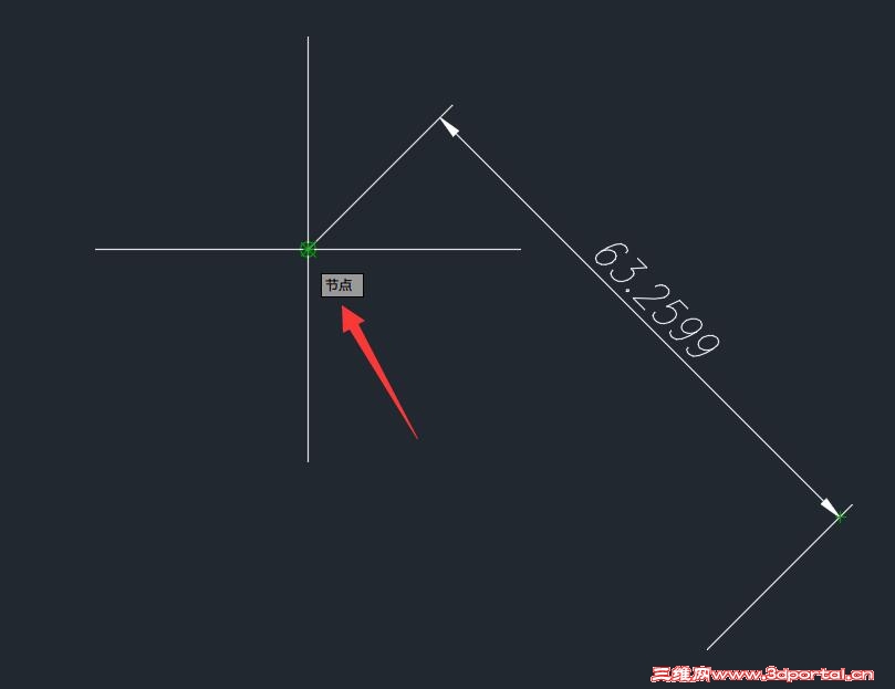

各位大侠,请问一下在AutoCAD中怎么设置才能用自动捕捉捕捉到标注好的尺寸线的各个定义点?谢谢!
发表于 2018-5-20 16:28:38 | 显示全部楼层 来自: 中国安徽合肥
不是很明白你说的意思,是指下面这个吗?
) D8 n" L' t9 ]/ c QQ截图20180520162734.jpg 8 z" ~& c) N. C1 a- J; y
QQ截图20180520162801.jpg 4 n0 e2 T) A8 a/ q; _8 y

 楼主| 发表于 2018-5-27 12:36:13 | 显示全部楼层 来自: 中国上海
@大隐于市,谢谢您!知道了,谢谢!

大隐于市 发表于 2018-5-20 16:28
; G% T# ~+ G0 {& U0 U0 c不是很明白你说的意思,是指下面这个吗?
7 i$ S$ \( M! S7 P/ Y- K
对的呀,你说的定义点不是指这些吗?尺寸上箭头与尺寸线相交的地方也可以捕捉呀。
