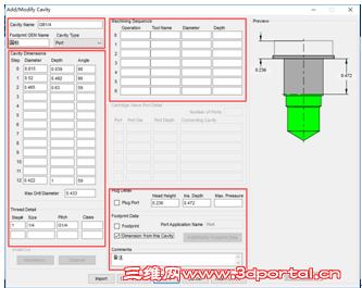

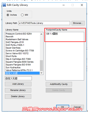

1.首先打开 1.png ,运行编辑孔腔库;. I1 S- Y' T! M5 ^
0 z4 l$ J7 ]) C2 J6 E# o8 G3.从列表中找到你设置的库,并选择添加孔腔 ;
8 l. L4 N4 e0 Y0 R
: C0 n  @/ U5 j& D% I; I4.在编辑栏中,参考下图填入对应孔腔的详细参数,并选择“Ipmort”;
' i9 A7 S+ i* c" }8 c: U
* D2 @! Q( G1 A* W& \* C0 S5.最后就能在资料库中找到成功创建自定义的孔腔库;
