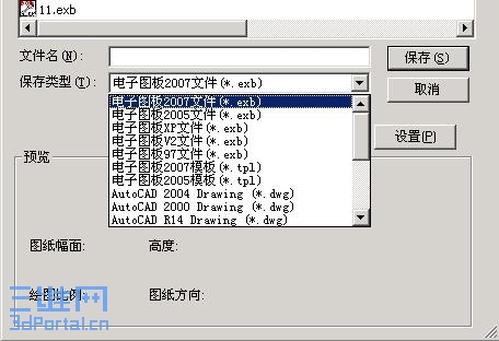

安装 CAXA 2007时用不用卸载CAXA 2005r4?

发表于 2006-10-31 21:38:01 | 显示全部楼层 来自: 中国山东聊城
原帖由 9619 于 2006-10-30 22:41 发表8 a/ G0 U+ b% F4 i  g$ x
CAXA只向下兼容,你的版本不及时升级,新的图纸你就打不开。1 N) l' P9 _, i( i3 I, @$ P
谁有办法,让低版本的软件能看到高版本的图纸。
5 q9 @( r, s; d! _3 Y  S可以让低版本看高版本的图纸。用2007画完后,点 文件->另存文件,如下图,想存什么版本及格式?OK。

发表于 2006-11-13 13:18:53 | 显示全部楼层 来自: 中国上海
保存问题
在电子图板的2007r1中,工具选项里有个设置,可以使2007的保存格式默认为2005,这样就不用每次都要转换一下格式了
