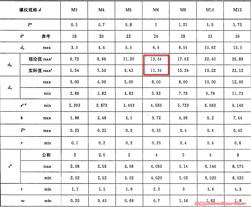

你好,我常用的是GB-T 70.3内六角沉头螺钉
" k3 e; ~  c( f/ Q. N5 b) [查标准 20180522123858.png " @  P1 g) e# N1 u! S8 _! O3 T7 X. z

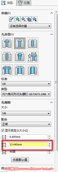

sw里面设置& U! ?( M% I# O, X
* f2 D& M  P/ ]
20180522124139.png : m/ |" m) {; ~' Q0 D7 Z5 b% l
工程图显示 20180522124225.png (螺钉平端沉下去平面0.5mm)' o9 g8 N( w! l; t" A# p, n& L* y
改为12.44,工程图就会显示为13.44(螺钉与平面刚好一致,查表应该是0.35mm),请问,这是为什么呢
