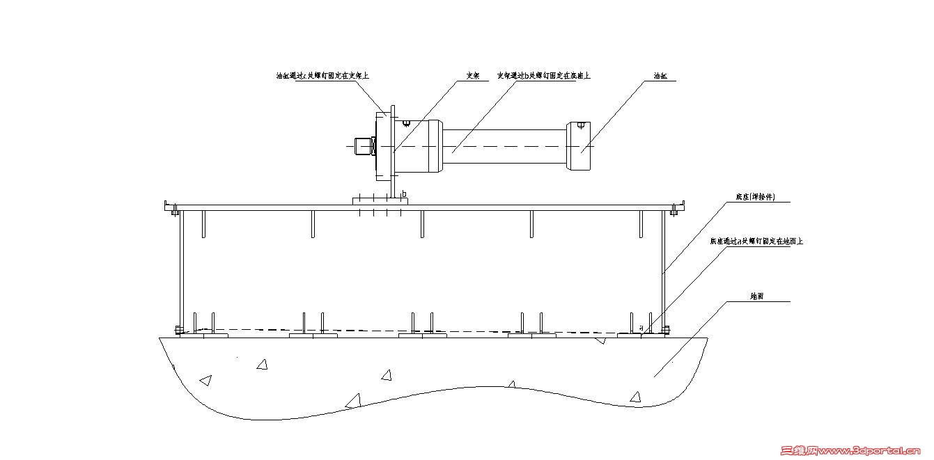

工况:油缸活塞杆受到一个推力,油缸通过螺钉固定在支架上,支架通过螺钉固定在大底座上,底座通过螺钉固定在地面上,其中底座和支架均为焊接件。问题:计算底座和支架的强度和变形。0 z7 G7 V1 f' D: R7 n6 R, h
: L2 t1 Q" C) F
首先我现在把支架和底座通过拉伸建了2个prt文件,然后放到一个asm文件里,我的疑问是:1 c. l: @: Z4 B, M! X) D$ a
1.需要建一个大的地面模型吗?在"夹具"里把它设为固定,然后在"连结"里通过螺钉把底座和地面连接起来?' e% J( ^. O9 L# L7 c+ G
2.通过拉伸建的焊接件模型,焊缝那里需不需要在“连结”里设定一下?
' L9 x5 b, _: |7 X; K" O6 P* p6 p" N' A) i
由于是临时抱佛脚,刚开始接触simulation,请各位大神帮忙出出主意

根据你要求的结果,这种受力模型完全可以简化替代啊,画那么多你不累啊# k# N9 G3 R7 ^  v# G: a; k) P/ w* l
还有焊缝,如果认为焊缝强度没问题,你也不用焊接方式来做对吧

4 a' y) _( C2 t' O: x0 J的确很累啊,请问大神,如何简化呢?能不能简单说说

( Z2 ^4 f: ~: v) a* Z把你求的部位其余周边的部位都可以简化啊,比如油缸的一套就简化成一个块,到时候给个力就可以了
 楼主| 发表于 2018-5-29 19:43:06 | 显示全部楼层 来自: 中国山东济南
各位大神,能不能帮忙看看简化的有无大问题,谢谢
