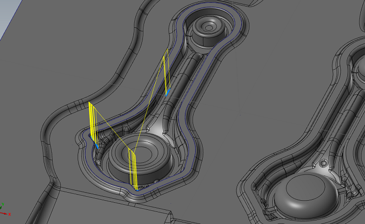

版大帮忙看看这清角为什么刀路只出一点

发表于 2018-5-29 01:06:20 | 显示全部楼层 来自: 中国上海
只是默认用过的刀具没清到根部,才能用小刀清角,也可以把刀具再换小

 楼主| 发表于 2018-5-29 08:07:46 | 显示全部楼层 来自: 中国江苏
5635 发表于 2018-5-29 01:061 g1 [, m+ t8 g1 M3 D: J
% f# x- n  H( ]3 Z2 _4 H: {换小了还是不行呀
发表于 2018-5-29 11:35:37 | 显示全部楼层 来自: 中国山东烟台
加大你的相切角度
 楼主| 发表于 2018-5-29 12:59:13 | 显示全部楼层 来自: 中国江苏
路过不买 发表于 2018-5-29 11:35
6 e; W( s+ b* {1 L$ j加大你的相切角度
* \$ q  v  l. N+ ?
好的 谢谢
