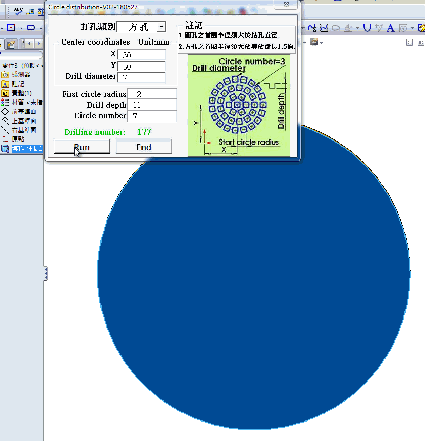

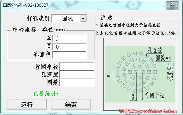

1. 這是如上的升級版,在 pyczt大大 的指導下改進了不管XY為正負值或是0皆可執行,/ D: }5 p) I" k1 l8 X( w$ Q
    並新增加打方孔.
- J* B5 R* R0 e: H% x$ t0 D* f0 T2. 個人覺得宏的執行功能在应用上是較為其次,反而是給新入門有心學習宏的是不錯的範例.
# x; |) V: d) t) ~" ?3. 可能尚有其他未發現問題有興趣者試試了.
7 s' ?: f0 I; L* F' b+ c' |
注意事項:9 D/ |$ M5 w  R  s' h: _' c& ^
1.首圈半徑限制不能小於等於鉆孔直徑,也不能小於方孔邊長的1.5倍(避免破孔或是零厚度).
/ A- H# }" k3 F1 ~& j2.草圖上不要用網格,避免取點時被吸附至網點.
+ N/ Z7 V# J% S6 S7 w
0 U/ N3 f7 e8 q; P/ y. s. F

发表于 2018-6-1 14:14:26 | 显示全部楼层 来自: 中国湖南
ryouss 发表于 2018-6-1 08:178 w9 c" k) m) `! a% I' v
追蹤一下,有人測試成功的嗎?
$ k! ]) I! x9 z' L# y2017下通过测试,有些变动,传下附件。弱弱问下语言怎么改?! \# e$ C$ h" C0 }0 w( x+ C
方圆孔圆周分布宏.rar
49.64 KB, 下载次数: 8

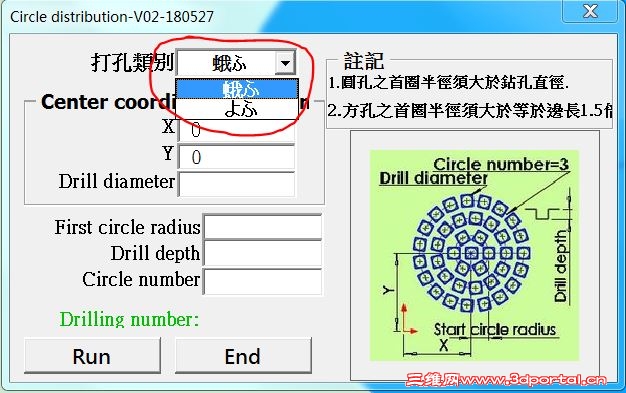

发表于 2018-6-4 09:50:26 | 显示全部楼层 来自: 中国湖南
& B6 u" M& [2 b4 L
ryouss 发表于 2018-6-1 14:45
% ~4 H: P; t$ j+ G3 e  c8 T3 B; khttp://www.3dportal.cn/discuz/forum.php?mod=viewthread&tid=1494298) Q8 q( c/ [8 q- r! O  {5 S
7 {+ }% g9 h! u4 z  VVBA宏繁簡字的更改,參看如上 7 ...
! [0 f  ]! i" C梁大,我怎么用了那个简繁也转不过来。若不改,就调不出界面,出现如图2的情况。0 ]  F! j( I- I  j: H

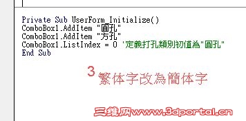

 楼主| 发表于 2018-6-4 13:25:51 | 显示全部楼层 来自: 中国浙江嘉兴
zqm 发表于 2018-6-4 09:509 F- W9 J9 l1 t8 b# B$ s3 o+ ]9 w

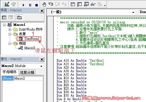

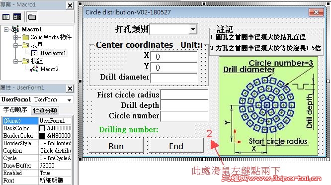

) ~6 g+ p% {4 |* G; T如下三步操作, R  W1 c: s- ~6 {! i& f' v
& S7 N7 B" ?. c  i# Q: j
$ w4 ^; [! c. a$ ~: m, j 3.jpg
5 }- M9 l9 m' B/ t! N
0 G6 q) y* ~; h- B3 r& p* Z1 \( V0 k 4.jpg $ g+ F9 Q7 F2 s2 Z
发表于 2018-6-4 16:56:05 | 显示全部楼层 来自: 中国湖南
ryouss 发表于 2018-6-4 13:258 O3 ]& @) x9 V, w' Y; f1 k
如下三步操作
+ W$ t; l) \$ ]0 f# g! i+ Z/ p
跟着梁大学习就是爽,终于解决了,多谢梁大。
