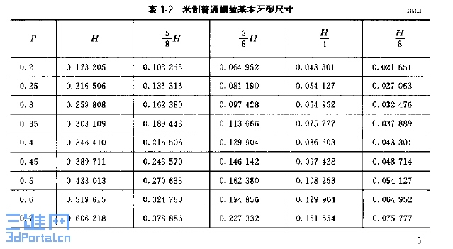

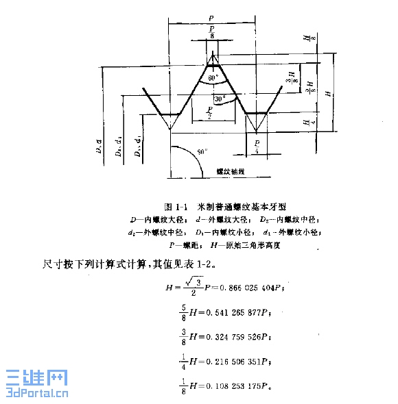

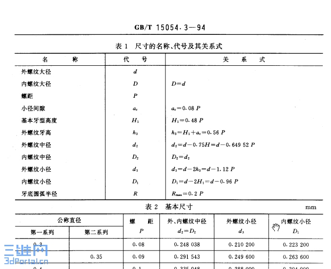

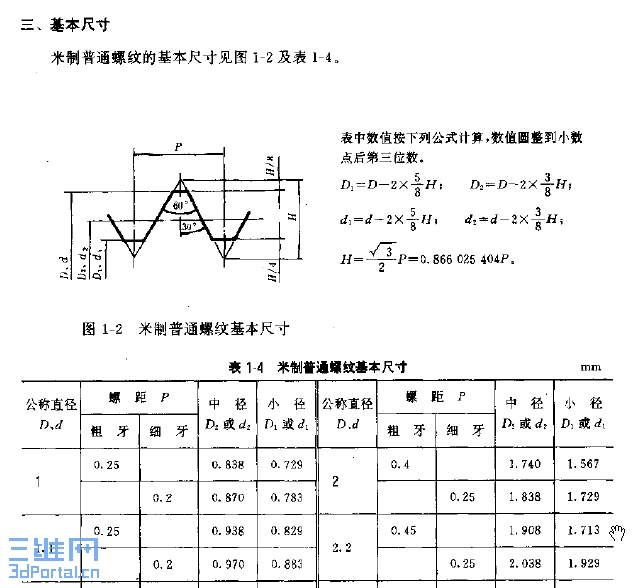

发表于 2007-1-22 11:26:28 | 显示全部楼层 来自: 中国台湾
看看是不是这个!米制螺纹的!& _# _! R6 d4 ~
2 ^$ j9 X; `. ?4 o7 j1 M1 Q9 v4 @7 e[ 本帖最后由 singing18 于 2007-1-22 11:39 编辑 ]
