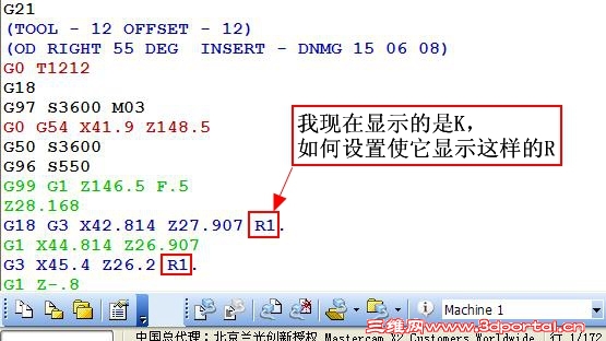

[求助] 后处理程序如何K改为R

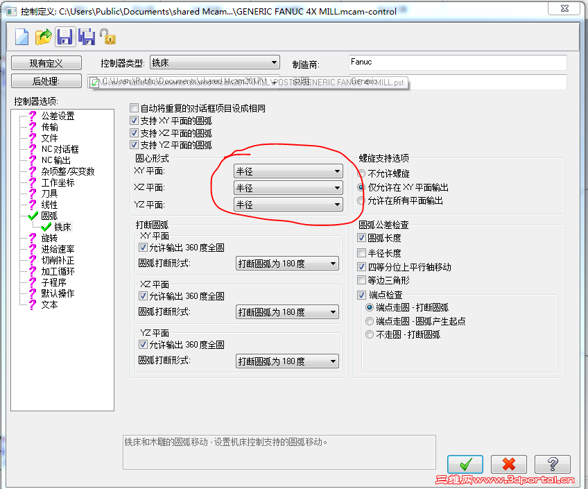

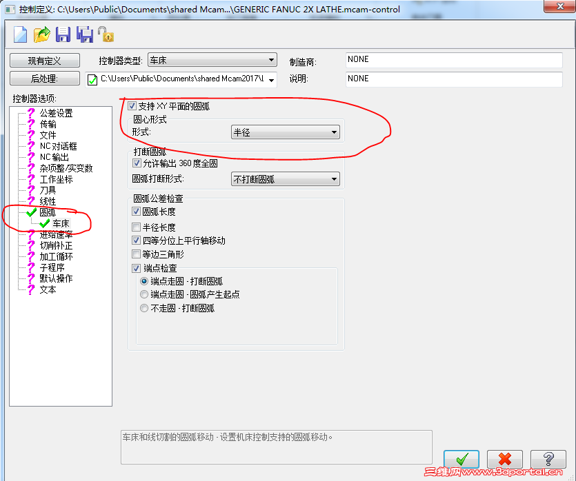

在控制定义里面设置

谢谢你的详细解答,按你的放法把问题解决了。再次表示对你感谢。
