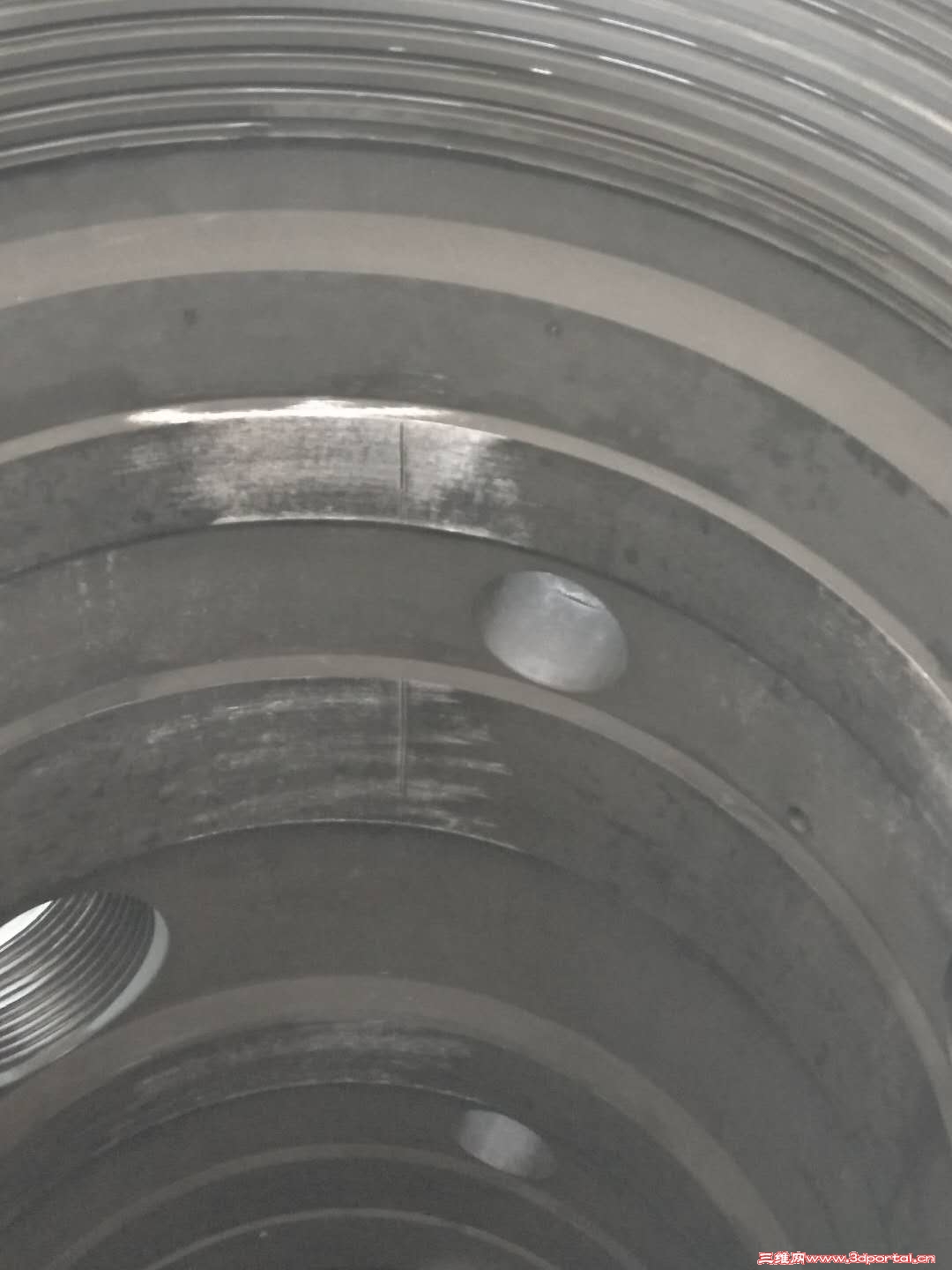

[求助] 回转类零件在数控立车加工,表面磷化后发现内孔有直线伤痕
发表于 2018-6-6 10:57:33 | 显示全部楼层 |阅读模式 来自: 中国上海
回转零件在数控立车加工,表面磷化后发现内孔有http://I:\\FZVSH\\22 质量通报和奖励\\1.jpg直线伤痕,见图片,请教可能的问题发生原因。谢谢!
发表于 2018-6-7 07:22:54 | 显示全部楼层 来自: 中国山东烟台
车床上很难出现这样的刀痕,一般是在镗孔的时候刀具角向装反了,退刀的时候拉的,干过立加的都知道
发表于 2018-6-7 09:26:30 | 显示全部楼层 来自: 中国广东深圳
可能退刀的时候没有让刀
