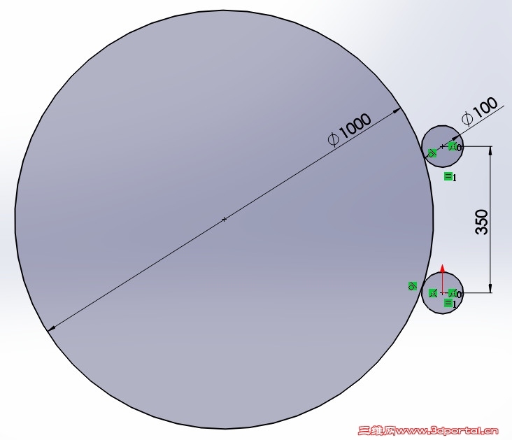

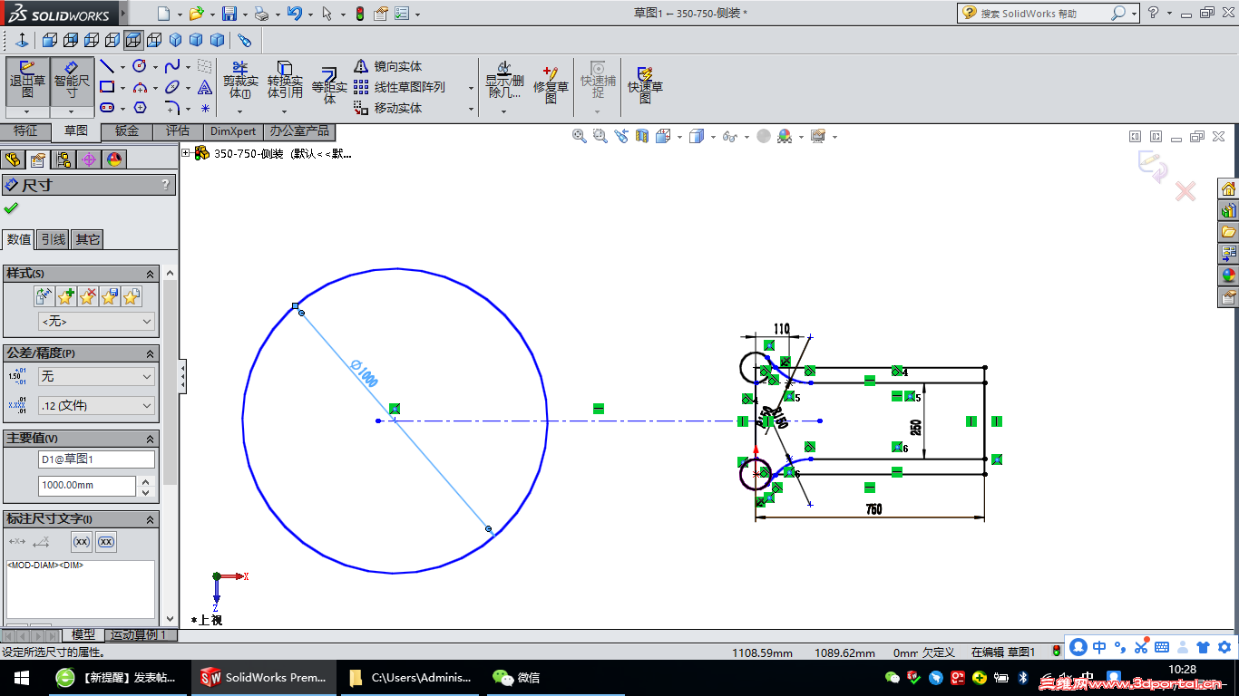

请教各位老师一个问题:左边大圆直径是1000mm,右边两个小圆之间都是100mm(两个小圆的距离是350mm).想让大圆和两个小圆外相切,如何实现?相切后大小圆的直径不能发生变化。谢谢!+ [+ q; ?+ q  H9 N9 |$ q

% x4 S+ k: G7 Q5 p% F& l, d添加相切几何约束,话说楼主不知道几何约束这事吗
+ ]7 H% G& D- v6 b& a( j+ Y: E" h5 v知道的,不过我发现让3个圆都外相切之后,要么大圆的直径变了,要么就是小圆的直径变了。
发表于 2018-6-13 10:30:37 | 显示全部楼层 来自: 中国广东深圳
molywang 发表于 2018-6-12 13:06 static/image/common/back.gif, i5 l& u+ L$ t% f# D
