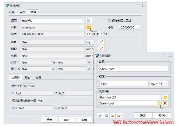

第一步,打开轴承座.Z3文件,进入零件属性,然后切换到物理页面,并打开材料属性,选择材料Steel-cast后更新物理属性,如图1所示。
/ @  S9 z- y$ R- ^9 z1 U
# I2 X0 f; n& Y1 V4 x$ R
图1 物理属性参数

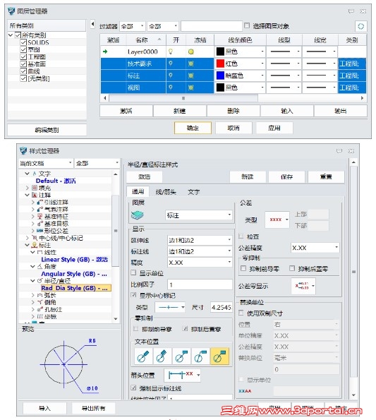

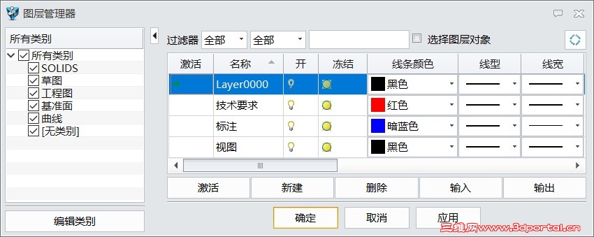

第二步,进入2D工程图,使用A3国标机械工程图模板,打开图层,创建技术要求、标注和视图图层,并设置颜色和线宽,如图2所示。
% h  J3 N) z$ ^* {7 C/ `% v6 F
5 W5 I- p' J: l0 L' |! N  c) L
图2 图层参数-1
第三步,拾取技术要求、标注和视图图层,把图层类别指定为工程图,设置文字、线性标注、角度标注、半径标注和直径标注的样式属性,如图3所示。
9 _4 D0 p8 p/ n( w' L
图3 图层参数-2

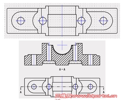

第四步,将当前图层切换到视图图层,创建标准视图,拾取底座零件,投影顶视图,投影比例为1:1,确定投影位置,生成顶视图投影,如图4所示。
5 h8 U0 `) p5 }0 ?7 \8 C% N5 j8 T
图4 投影生成

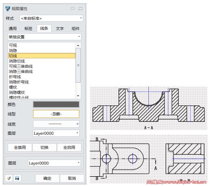

第五步,双击视图打开视图属性,关闭显示消隐线,消隐线被隐藏,切换到线条页面,拾取切线,忽略线型,如图5所示。
! k# `0 n0 A6 _* N2 Y
图5 视图属性
- Y1 o# L( j' j, M3 m
第六步,相切线设置不再显示,使用全剖视图,生成顶视图的A-A全剖视图,如图6所示。
: r4 P+ R, C# `& w
图6 全剖视图生成-1

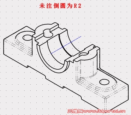

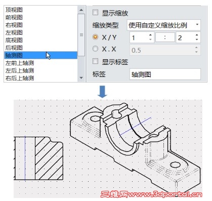

第十步,创建标准视图,选择等轴测视图,调整缩放比例为1:2,创建等轴测视图,如图10所示。
图10 等轴测视图

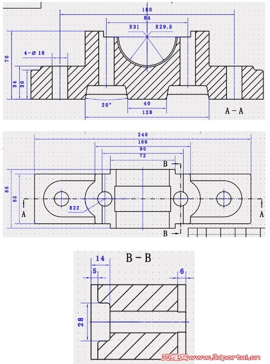

第十二步,分别对下列视图进行标注,如图12所示。
' Q& Y0 n* ?" X; N5 e
图12 添加标注
第十三步,对视图添加文字,如图13所示。
+ E4 {1 D9 u7 m1 q: Z$ B7 n
图13 添加文字
