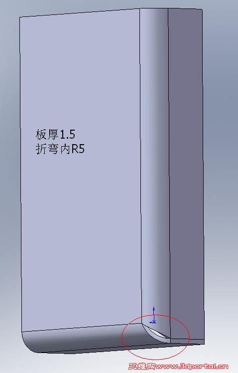

[求助] 钣金如何造型,保证展开图切角正确

发表于 2018-6-22 10:11:43 | 显示全部楼层 来自: 中国河南洛阳
1.5的板,折弯R5,大了吧?工艺非要求折弯R大。我了解的1.5的折弯R1.5-3,比较合理,要展开准确,90°的角也可用折弯扣除,用K 因子比较方便。去车间试验折弯几个,就得出自己的折弯R,和折弯K因子。
 楼主| 发表于 2018-6-23 14:36:43 | 显示全部楼层 来自: 中国江苏泰州
