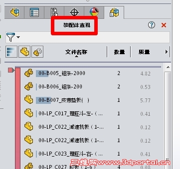

能否在solidworks装配体设计表中插入零件的材质这一栏?  只看到了装配体材质,但我想加入装配体底下子零件的材质,不知道可否做到。

你指的不是设计表应该是材料明细表吧,试试勾选仅限零件或缩进-详细的切割清单试试。$ ^" {5 _7 F+ g/ c% r* k

不是,我的设计表是指  配置  的那个设计表

不是,我的设计表是指  配置  的那个设计表,材质指的是装配体下的零件
发表于 2018-7-2 17:23:59 | 显示全部楼层 来自: 中国上海
零件做成设计表,插入材料栏
发表于 2018-7-3 00:01:57 | 显示全部楼层 来自: 中国
你确定没搞错吗?零件材质不是应该在零件的设计表里给定吗?你为什么要在装配体里给定零件的材质?你做的零件如果都没用你想用的那个材质的配置,你装配体里又怎么调用这个零件配置??

搜狗截图20180813145321.jpg 我指这个位置。- _( \) q4 @2 {4 R1 V) P1 E( p

关键是你图上这个东西根本不是设计表。
