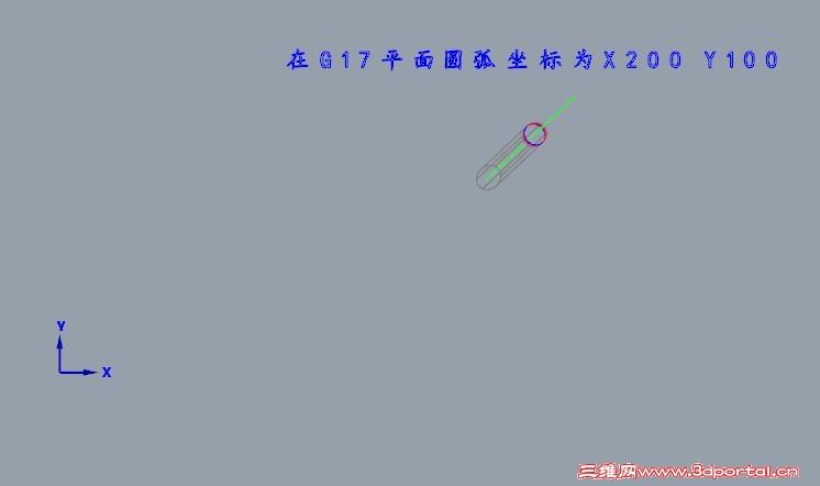

数控龙门铣加装万向角度头加工空间斜孔,不会玩了!!!/ F# f: S6 g$ B) n. t( E; J- m% {
这个斜孔不属于G17,G18,G19任何平面的,属于空间斜孔。正常G17平面的啄钻动作是Z轴上下动,由于是空间斜孔,所以要XYZ三轴联动来完成啄钻动作,电脑编程已经弄出来了,是由G1+G0配合完成的三轴联动啄钻。暂不考虑手工编程。
% W! |6 Y- o: [" b1 c4 d但是问题来了,原来G17平面的G54坐标是否需要偏置?对刀该怎么对?如果XYZ都需要偏置,那怎么能快速的计算出偏置的数值?有没有现成的函数软件或公式能快速的完成这些计算?
% ?1 I7 t, @* @- a# s1 p% }希望各位高手不吝赐教!指点迷津!

发表于 2018-6-27 21:58:54 | 显示全部楼层 来自: 中国山东青岛
不理解你要表达的意思 个人理解G54 X Y Z找正测量后与软件原点重合  之后软件会自己虚拟出假设轴 坐标值也会相应给出坐标位置 但是如果要出G17 G18 G19 就不知道了 G1  G0的是不需要你去设置的====》你的角度头是你自己装的角度是你自己设置的 软件依旧认为是三轴无非加了个虚拟空的法相轴根本就不带 A B C 轴谈不上这个面那个面的
