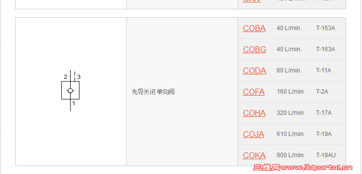

[求助] 这个是什么阀
发表于 2018-6-30 15:18:49 | 显示全部楼层 |阅读模式 来自: 中国江苏无锡

 楼主| 发表于 2018-7-6 13:33:55 | 显示全部楼层 来自: 中国江苏无锡
zls888 发表于 2018-7-2 21:26  |) k3 `; A0 q* }- i
平衡阀与液压锁组合在一起
1 i8 q2 V" v( P7 b  l
这个液控单向阀的符号不对呀,是画错了还是就有这种阀。

发表于 2018-7-6 18:34:28 | 显示全部楼层 来自: 中国浙江宁波
zjc1386188 发表于 2018-7-6 13:33
( t9 x6 F3 I1 O6 S) P这个液控单向阀的符号不对呀,是画错了还是就有这种阀。
* b; i7 }% e5 Y' H5 Y! a0 O
这种先导关闭的液控单向阀有的
发表于 2018-7-6 18:41:47 | 显示全部楼层 来自: 中国浙江宁波
太阳、伊顿都有这种阀' Y( i1 T. S5 s0 ?3 }  \
发表于 2018-7-6 18:42:39 | 显示全部楼层 来自: 中国浙江宁波
在这里应该是单向阀,而不是液压锁

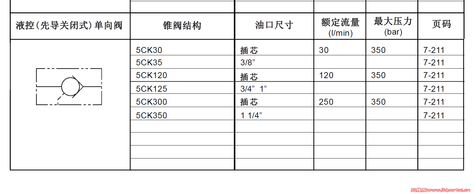

发表于 2018-8-8 10:16:09 | 显示全部楼层 来自: 中国山东青岛
zjc1386188 发表于 2018-7-6 13:33& a$ q3 |% W# S" g5 Y! [7 p5 G7 B
! y# s& P2 t+ S- S: Z, |% ?有这种阀,不是先导打开,是先导关闭。应该是sun的
发表于 2018-8-20 10:47:20 | 显示全部楼层 来自: 中国重庆
此液控单向阀用于行程差动的情况呢?
