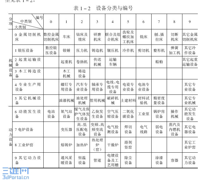

这是GB-T4863-85《机械制造工艺基本术语》中有关的两条术语。+ X; {; r" D% P9 g1 i
/ f5 a  F: f% Y; [  e' _  V
这些概念都比较抽象。我的理解设备一般需要输入能量、动力,输出运动或其他形式的能量等,大多固定不动;对于机械制造业来说,机床是最主要的设备了。请看设备的分类吧。' f1 J2 {+ J. n$ D! L
- T8 A; P% s( j[ 本帖最后由 lhf999 于 2006-12-28 14:20 编辑 ]
发表于 2006-12-29 13:39:37 | 显示全部楼层 来自: 中国山东青岛
工艺装备:产品制造过程中所用的各种工具总体,包括刀具、夹具、模具、量具、检具、辅具、钳工工具和工位器具等,简称工装。
+ p2 l0 L5 r/ Q+ f7 \2 h2 I2 F  N工艺设备:完成工艺过程的主要生产装置,如各种机床、加热炉、电镀槽等,简称设备。
