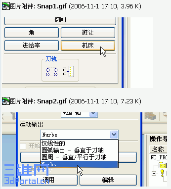

好像UG4.0中的mill3ax_turbo.def文件就可以进行生成Nurbs代码的生成,因为我看了一下源文件,内部有生成Nurbs代码的能力。: \# }/ h% a0 W7 Q6 B; L
' w4 ~4 @3 u5 e1 ]( M# R
可我我现在仍然不能生成Nurbs代码,我怀疑是不是我的生成的方法错误,请问是不是用下面这样就能生成Nurbs代码了呢。* v! c) d1 c* [4 \- f
$ R4 p) F8 o+ y我生成的CLSF已经带有Nurbs代码了:
5 I4 [) C: l$ ?5 J9 o
6 q) ~, P, `% }6 N* U' mGOTO/93.5646,43.1165,13.0000,0.0000000,0.0000000,1.0000000

可是在后处理后就没有Nurbs代码了:- R3 O! n3 D6 @! M7 ?
N0040 G0 G90 X93.565 Y43.117 S0 M03
% k3 m6 O5 W9 R9 |$ |N0050 G43 Z13. H00
! g3 B! ^4 c: d7 c; \, x8 FN0060 G1 X93.415 Y43.918 Z5.396 F250. M08# L7 k0 h8 m& V% @/ i3 e- S+ t; [
N0070 X93.953 Y43.991 Z5.25+ n# e  N. y2 M2 K
N0080 X93.418 Y43.272* I2 m7 F$ o# @" a- ]! q+ H
N0090 X93.953 Y42.68  J0 j' o( [. V1 x4 Z8 ]; z+ U. S" W
N0100 G0 Z8.25
; r  Q" n3 n1 AN0110 Z13.
& u% ^1 ]2 Q+ b7 hN0120 X93.049 Y43.671
8 I" R. ~5 s7 tN0130 Z8.25! E! a0 ]/ Z& Z% s5 B7 @
N0140 G1 Z5.25
; u  t4 K3 x  h* @# |* ?$ E: S' y4 dN0150 X93.953 Y49.042" U7 A3 [: ?9 b% o% p
N0160 X93.128 Y48.925
! X! m7 k) S1 s/ t" S0 `N0170 X92.302 Y48.823
. ]! f! D% u1 I' rN0180 X91.412 Y48.728* A7 V" o, L  @
N0190 X91.705 Y37.608
1 a7 C  f4 O3 |$ f. y$ s( jN0200 X93.953 Y34.616
% k" F6 B0 F% tN0210 G0 Z8.25
. z7 m3 z. @  C+ ~8 h" ]) E& hN0220 Z13.% V( x/ t2 A8 O# L" ~& S; s. N% O
N0230 X90.975 Y48.6887 p& P+ A% f8 _/ x; F! I$ ?9 k
N0240 Z8.25
  N% `4 U% |" L+ q! y7 ~; q6 o9 @N0250 G1 Z5.25* y2 x0 m. B5 Q0 [
N0260 X93.953 Y54.103( w8 L; y) t$ k1 h; R, Y* Y3 x6 w; k
N0270 X76.12 Y53.3670 Z- [; e3 a7 i6 g
……/ {) j9 T. x- K" T1 V+ G% X
. `4 y( `" T8 B6 N8 c) z5 m. X2 m' P( n! S& k7 X5 q
到底是怎么回事呀?

发表于 2007-5-22 18:17:01 | 显示全部楼层 来自: 中国广东
你这样是生成不了的,虽然mill3ax_turbo.def文件中有这代码,但你必须通过UG的后处理器激活他
