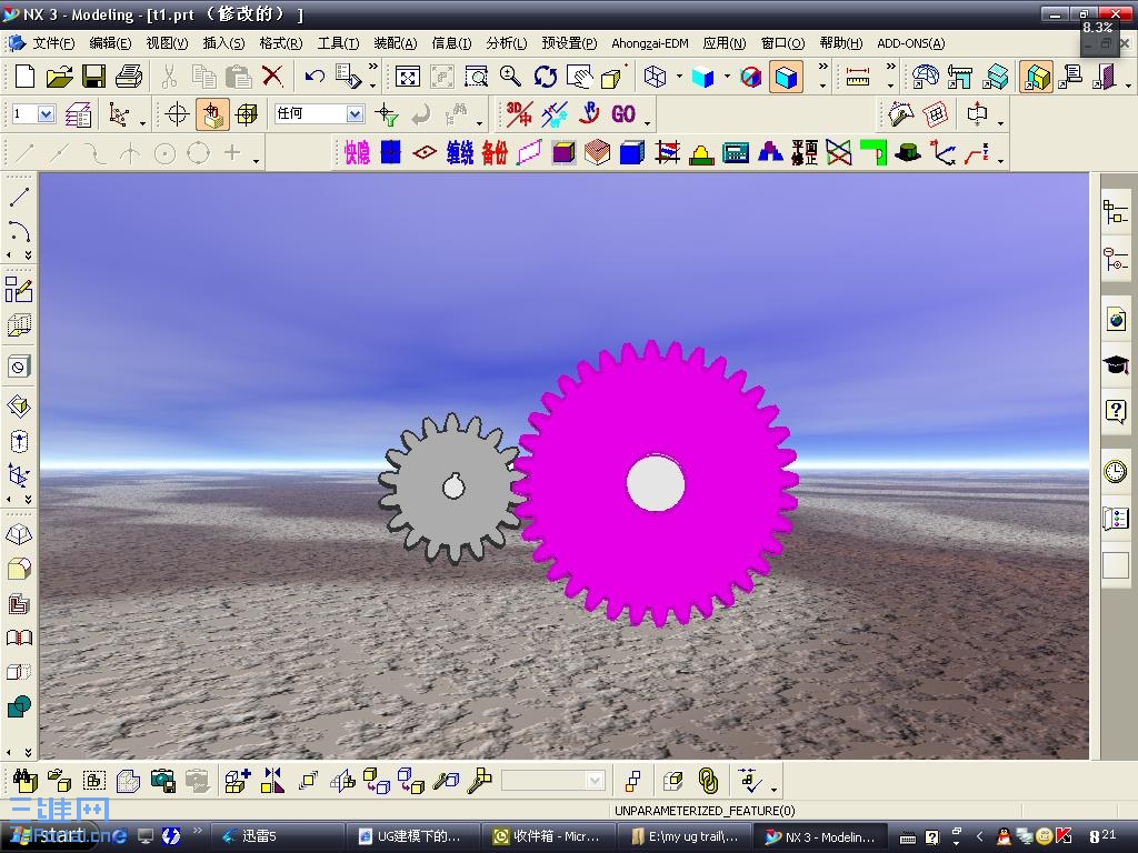

发表于 2006-11-3 08:41:34 | 显示全部楼层 来自: 中国江苏苏州
改成图片更爽!
改成图片更爽!, M8 K' U$ M$ a
http://F:\\m-1.JPG

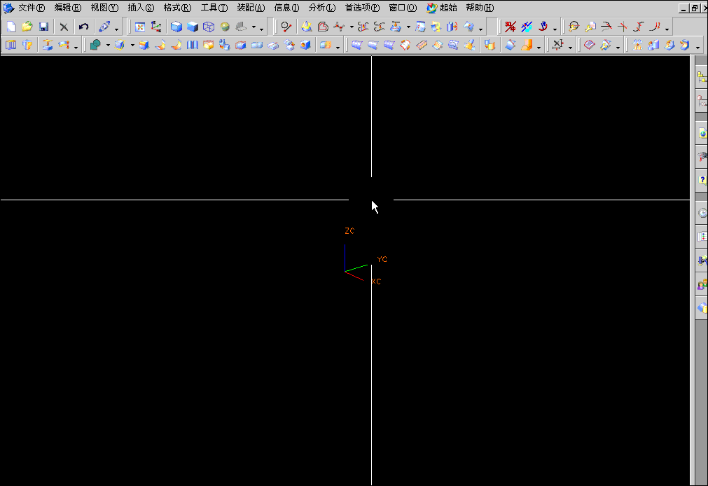

改变背景颜色的方法如下图设置.适合nx3,nx4  .  nx2要改修改配置文件才可以
342539436 + 2 应助

在渲染模式下加背景图片的方法.不是永久性的,
342539436 + 2 应助
