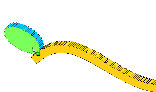

參與一下,希望對K大有點幫助。 [attachimg]2331923[/attachimg]  详情 回复 发表于 2018-7-18 23:21

学习闷大的方法画了一个,感觉稍微有点像样,我还要继续研究。 [attachimg]2331925[/attachimg]  详情 回复 发表于 2018-7-19 11:20
留意到闷大特意在英文零件名后加了中文,多谢闷大的细心指导。 看来牵引是重点。我悟性不高,只怕不能参透其中奥妙,唯有尽力尝试。  详情 回复 发表于 2018-7-18 23:54

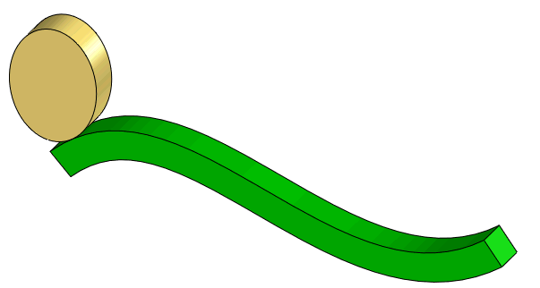

$ }  c0 N+ |9 Y- ~0 ^$ g学习闷大的方法画了一个,感觉稍微有点像样,我还要继续研究。
0 A) g# z2 V+ c( w8 k0 P3 e% K

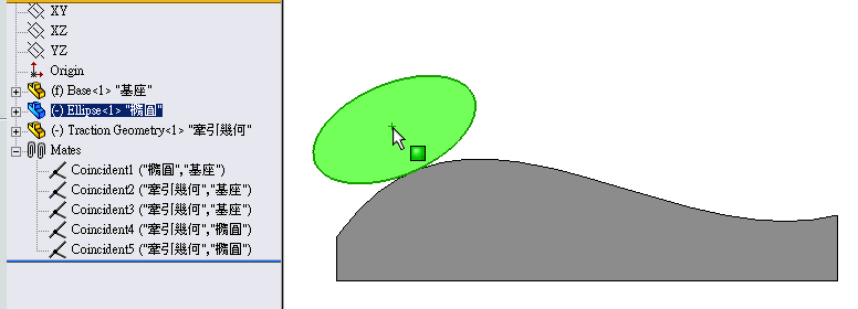

$ k! |2 i+ E& c; c6 K3 I向K大學習滾動超過一圈

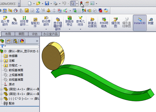

超高难度的齿轮啊3 O0 s# ^4 o/ I) t
# t" P: C' C: w6 `' S" C2 N9 u TXL.gif 7 g1 R5 i: J- G+ Y1 b3 m' d

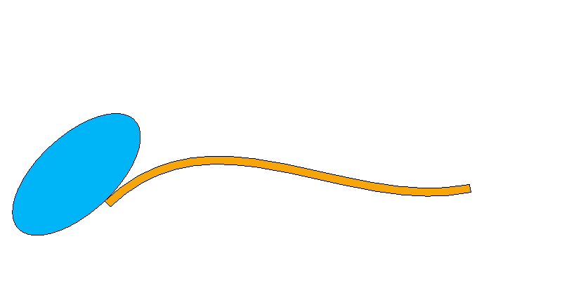

这是在2018中的动画,用的是椭圆和曲线相切约束,为何椭圆滚着滚着就滚到下面去了呢?
. }# T( U) W$ v8 S& v  h1 `我想了很多办法都限制不了椭圆跑到下面去,恳请闷大解惑。

悶人手中沒有2018版本,沒法驗證。. D& x( c  J7 y+ X0 H6 U2 h- m4 E
但也謝謝K大告知悶人的做法到了2018就會失效,當安裝了2018後再想辦法改善吧。

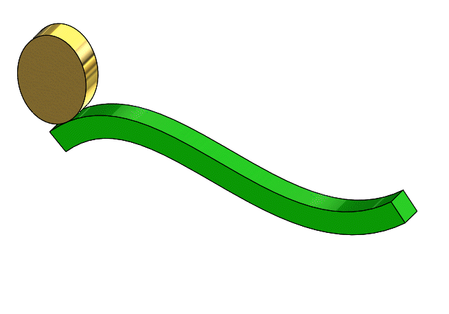

參考悶大之前教過的幾何點作法.
0 V- D1 D- L. |: u' _8 q* v6 ?, M* [( I( B
3 \& I- y  h$ C' i/ K# K capture-14-1.gif

回闷大:+ `( r% h4 V9 L9 n1 S* s# T/ }
我说在2018中会失效指的是我的笨做法,闷大的文件在2018中打开完全没问题。
