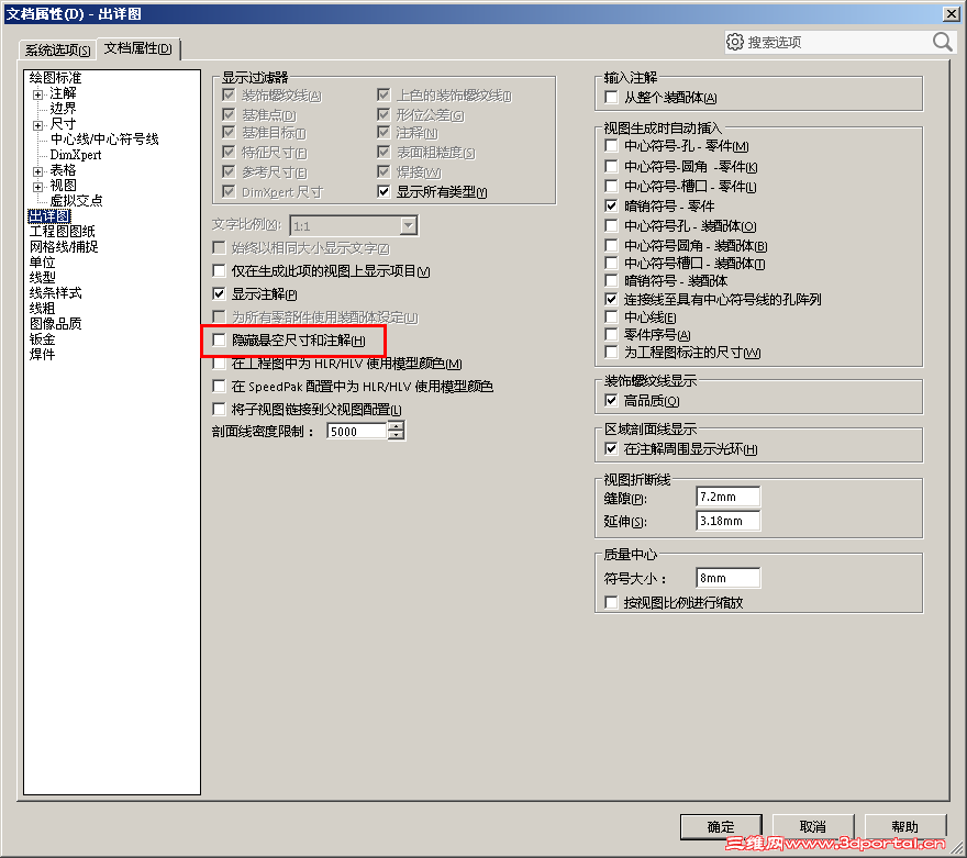

除了使用二次开发手段外,怎么快速删除工程图中失效的所有元素:比如尺寸,尺寸链,中心符号等。
( }* F, t" i' M8 G过滤中没找到失效选项。
* T& Z7 U3 `- Y哪位大大知道的烦请告之,感谢!

发表于 2018-7-27 13:52:27 | 显示全部楼层 来自: 中国香港
有个隐藏选项也可达到类似效果。
1 c2 q9 C3 A3 v" K- I SNAG-0017.png & J+ H; k  J7 I9 r/ e

发表于 2018-8-6 08:47:14 | 显示全部楼层 来自: 中国江苏镇江
大鹿 发表于 2018-7-27 13:52
/ l% \/ H! k% @% A1 }8 Z* d) ?4 d有个隐藏选项也可达到类似效果。
5 d; ]9 J0 A- @( v. g# g
大鹿这招对于工作非常有帮助!' e; S6 N! x1 w! m& a5 N2 o8 ]- T
