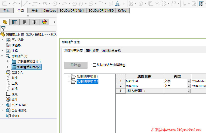

在焊件或多实体零件设计时,需要填写焊件切割清单属性,可自动链接到工程图的表格中。对于结构件,可通过结构件轮廓文件,设置好属性,自动链接并填写。但对于普通焊件,系统会自动生成MATERIAL和QUANTITY两个属性,其他自定义属性只能手工填写,很麻烦。因此,请问有没有针对普通焊件的自定义属性模板,可自动生成除MATERIAL和QUANTITY之外的其他属性。谢谢!!. f5 y+ G: C- h% O0 G

基本不可能的,相当于你生成零件时要自动生成自定义属性
发表于 2018-8-2 08:05:40 | 显示全部楼层 来自: 中国山东济南
你说的自定义属性应该找到/焊件轮廓/属性/填写属性/保存。下次再调用轮廓时可自动生成属性。基本可以满足需求。另外论坛里有属性宏,运行宏也可自动生成。
发表于 2018-8-2 16:00:11 | 显示全部楼层 来自: 中国江苏徐州
新建-焊件-右键属性-添加属性值-保存成模板,下次直接调用
