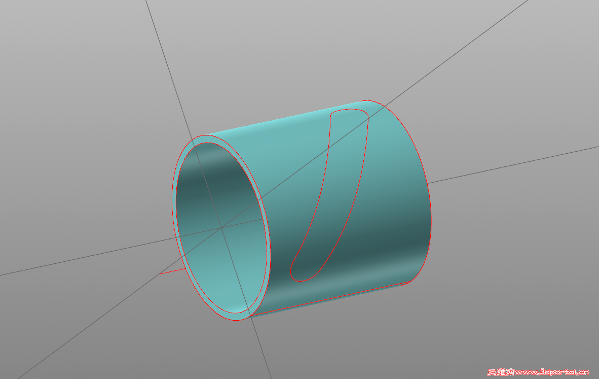

mastercam顺着圆弧面做一个腰槽,要怎么做,查遍全网也没看到有类似的资料

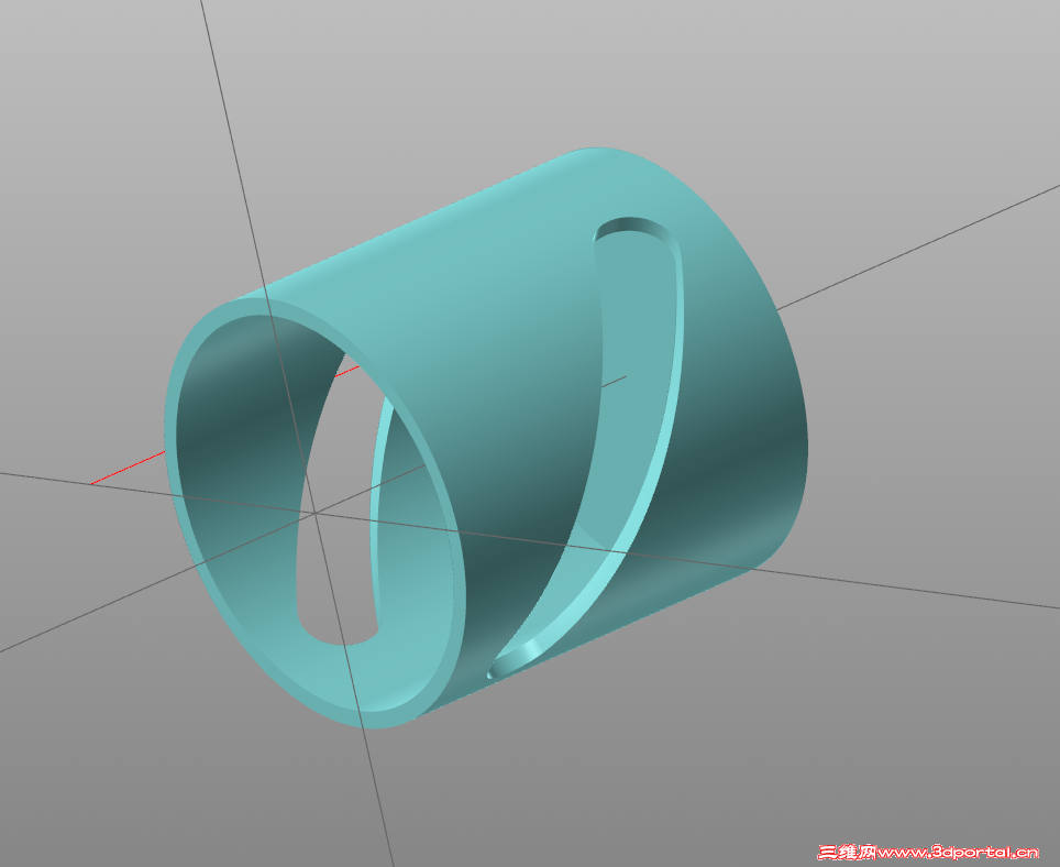

* Q7 O( {) }0 [! W. Q; J& h要切掉那个槽吗?很简单,圆柱曲面,曲面修剪,转换成实体,片体加厚,布尔运算.完成
 楼主| 发表于 2018-8-1 19:36:21 | 显示全部楼层 来自: 中国广东东莞
路过不买 发表于 2018-8-1 18:55
) o; w. D' Z& `: B4 u百度不行那就试试搜狗呗~~- `) `8 N* N- J8 M0 l, F6 T2 ]5 |
  U2 F- g6 |0 @4 }% \
要切掉那个槽吗?很简单,圆柱曲面,曲面修剪,转换成实体,片体加厚,布尔运算.完 ...
) w0 G! V- b! r: V& b3 W  C+ P
QQ五笔截图未命.png 搞定了,谢谢版大费了我一天,原来这样搞的呀
