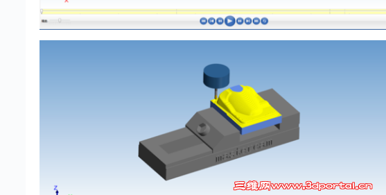

不需要啊,直接点击机床→选择机床仿真,会弹出一个界面,在上面选择夹具、毛坯,就达到你要的目的了。
