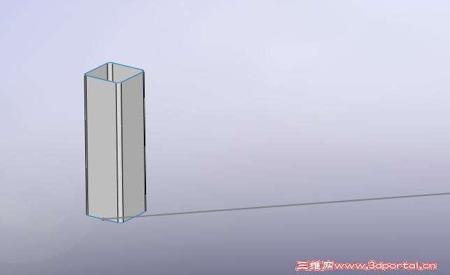

: r( S8 k4 A- K: }; o2 @! }" w上图是一个草图直线,我想在曲面表面得到类似于包覆刻画那样的曲线,! j6 ?4 Y( o7 b3 [
相当于绳子沿着物体表面缠绕那样
* ]4 y* i# `+ {投影曲线、交叉曲线?包覆不行,8 x7 o' z- Q8 w6 |, ]
如果用螺旋面与这个矩形曲面交叉得到的曲线,四个面上的线不是直线而是曲线,见下图$ g8 @& w9 Q: [+ [; P: }) X3 Z
2018-08-29_9-36-12.jpg ! P6 }! Q+ K; R' m; R& V) Z( y
发表于 2018-8-29 12:22:21 | 显示全部楼层 来自: 中国广东肇庆
这个问题在本论坛已经讨论了很多遍。
点评
是吗?请给个关键字,谢谢了  详情 回复 发表于 2018-8-29 13:08

发表于 2018-8-29 13:55:05 | 显示全部楼层 来自: 中国广东肇庆
骚丽的蜗壳丝 发表于 2018-8-29 13:08
6 q$ l8 d4 L- x是吗?请给个关键字,谢谢了
- o, \% b. x, B  ]2 {3 i7 V* r骚大最近肯定是忙于数钱或被美女骚扰,不然不会忘记曾经参与讨论。
% t- L4 A: k* l) Z0 I* E6 @
2 F& K5 v; F1 x2 jhttp://www.3dportal.cn/discuz/fo ... p;extra=&page=1
7 Z8 E& @; \! ?  f0 R
. {2 h$ s6 \. T% \5 W" h直接用3D草图画也可以啊) e- l' i: d; f8 f% \7 x, `! l* h
0 Q1 n3 ]# W6 F: K9 Qhttp://www.3dportal.cn/discuz/fo ... &extra=page%3D1

发表于 2018-8-29 14:15:36 | 显示全部楼层 来自: 中国山东烟台
http://www.3dportal.cn/discuz/fo ... &extra=page%3D1看看这个是不是你想要的

 楼主| 发表于 2018-9-17 09:15:32 | 显示全部楼层 来自: 中国上海
HUVANE 发表于 2018-8-29 14:15( y% }2 N: h* P9 |- U
http://www.3dportal.cn/discuz/forum.php?mod=viewthread&tid=1533458&extra=page%3D1看看这个是不是你想 ...
& Q' G& V: d- _7 M* _3 ]这个方法感觉有些笨,不知道有木有更加快速的方法
 楼主| 发表于 2018-9-18 09:45:23 | 显示全部楼层 来自: 中国上海
keilei001 发表于 2018-8-29 14:03
! n4 y" e4 l, d5 h! N& T4 `我的回复可能涉黄,被审核了
8 T  @/ w( b2 h1 b& t. c% j网格系统工具在哪里?我2016的没有找到
发表于 2018-9-18 19:51:39 | 显示全部楼层 来自: 中国广东
网格系统在哪?在这!
