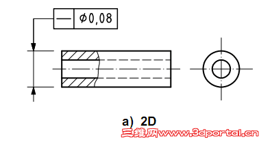

轴的直线度是最常见的公差之一,但真正测量起来,不是那么简单。  w% f/ X( t: ?* ?
比如,最简单的如下图:

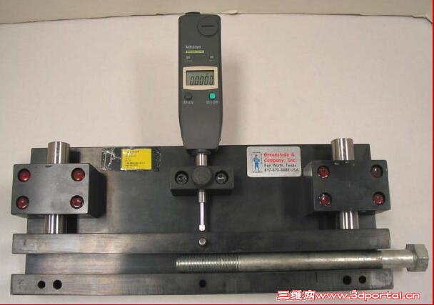

1 t) j. [' N* A) W我们有一台检测直线度的设备,如下
* C& H" B! Z( e7 y" F6 P7 O QQ图片20180830212410.jpg 6 @0 i; d" B, a7 e
厂家告诉我们,先转360度,找到最小读数,然后归零。再转至少360度,找到最大值,这就是实际直线度。) P5 M$ V  n. L+ ~
: D9 r: Y6 [# v, O我本能地觉得不对,但似乎又找不到反驳的点。有三个问题:" q+ y. J6 B( E! F( }% G$ c
1、为什么要归零?
1 T% Y5 \/ W# j$ Z$ m2、这个读数为什么不除二?
4 M3 x" e7 y- [! h$ L3、如果公差带有最大实体的符号,又该如何检测?% W  l" j+ e" ^( q7 p0 ?
& n  v4 r, p2 L! _1 s
欢迎大家讨论。  d: R" _. F3 r9 g8 }3 T7 `0 u4 P& e
