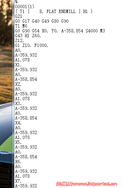

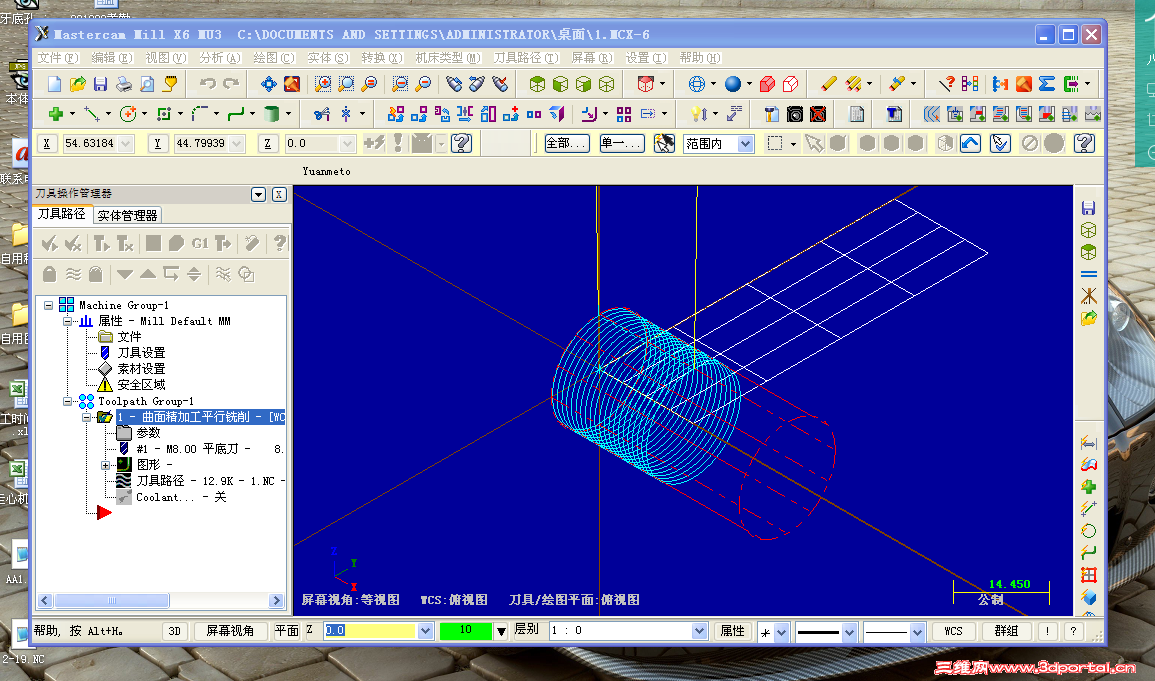

各大神。。这个东西真搞不懂。。。初学者请各大神帮下,,我就想替换轴加工一个圆出来。。编出来的程序不对的。有说我的处理不对。是我编的不对还是后处理不对,请大神帮个忙。。勿喷。。。。

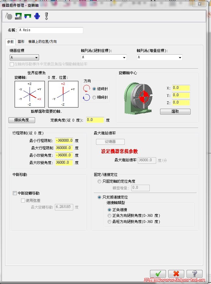

发表于 2018-9-10 19:27:26 | 显示全部楼层 来自: 中国台湾
擷取.JPG # H7 E( D* |; g8 X
! U1 F, i- }5 Z6 t試著調整這個東西看看- ^9 |( m# Q5 L3 b' n. W

如果按你說的只是想用替換軸加工一個圓出來,這樣編沒有什麼不對。這樣的確可以加工一個表面很粗糙的圓

' w. B/ \3 B/ C" I0 b5 D  ?. W# Z5 B0 C我附件里有生成的G代码。。上机后第四轴从最近的距走了。不转大圈。所以根本先不出圆出来

发表于 2018-9-11 22:47:30 | 显示全部楼层 来自: 中国河南洛阳
照你这种干法,根本不需要用替换抽,直接手工编程,刀具落到圆柱的最前端的Z值最高点,Y向分中,四轴转起来,铣刀向内移动,慢一点就行了。可以用每转进给控制。

发表于 2018-9-13 10:22:21 | 显示全部楼层 来自: 中国河南洛阳
不确定是否设备都一样啊~~我用的设备A值可以给无限大,一圈360度,两圈720度,7200度就是转20圈。用每转进给,算算刀具的移动进给F和多少圈能干完,懒得算了就给超大超大的A值~
发表于 2018-12-6 20:15:40 | 显示全部楼层 来自: 中国陕西咸阳
我不是高手,我用缠绕   如果是分度头那种平行于X轴的旋转轴,使用替代Y轴  。  V( O! ~0 h; f1 B" I! K+ g$ ?
& ?( \. v. B. ~* h8 @我看你的图形刀具路径都是对的 ·~~ 如果程序有问题看看后处理
