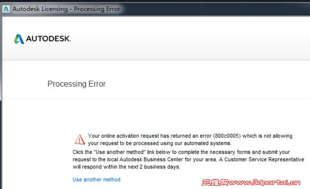

你应该也会这个软件吧,我今天安装了这个软件,断网激活不能成功,提示错误 [attachimg]2333721[/attachimg]  详情 回复 发表于 2018-9-27 11:16

. |. ]% R# q9 t7 V  D你应该也会这个软件吧,我今天安装了这个软件,断网激活不能成功,提示错误7 z( U- e+ `: ~
1111.jpg ; E( ?8 C7 q' g! |4 t; p& v
