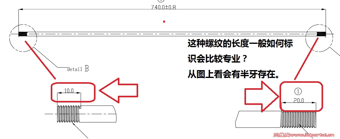

局部螺杆的头端螺纹的长度一般如何标识会比较专业?参考什么样的标准。谢谢各位。附图

. p: G) S2 P2 @( C" F7 u注:现在的标方法是如下的,但从图片可以看,标注的地方只是尾部螺纹的部分。

这么标对的,螺纹收尾必然存在。半牙存在指的是螺纹收尾吗?
发表于 2019-2-13 17:06:04 | 显示全部楼层 来自: 中国广东广州
M径,旋向,牙距标上,
